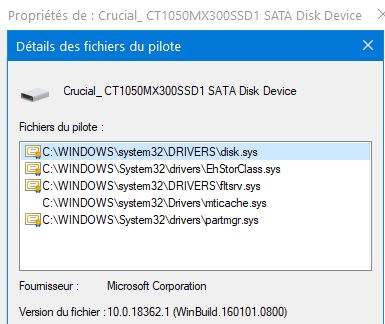

Bizarre que le pilote du disque date de 2006 quand le SSD date de 2016?
Capture-Pilote périphérique SSD non migré.JPG (53.65 Kio) Consulté 7925 fois
Le message semble aussi en rapport avec un logiciel TOMTOM obsolète que je vais désinstaller:
Informations
L'appareil SCSI\Disk&Ven_Crucial_&Prod_CT1050MX300SSD1\4&19f351ec&0&000000 n’a pas été migré à cause d'une correspondance partielle ou ambiguë.
Dernier ID d'instance d'appareil : USBSTOR\Disk&Ven_TomTom&Prod_ONE_XL\L23237J00432&0
GUID de classe : {4d36e967-e325-11ce-bfc1-08002be10318}
Chemin d'accès d'emplacement :
Rang de la migration : 0xF000FC00FFFFF130
Présent : false
Statut : 0xC0000719
TomTom désinstallé, redémarrage, pas de résultat.

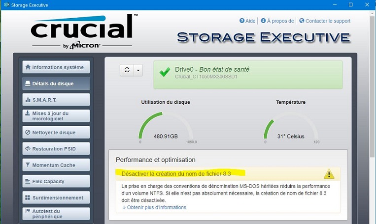

Le logiciel "Crucial storage executive" indique devoir désactiver la résolution de nom type 8.3.
la résolution de nom est de valeur (2) actuellement, soit plus de 8 caractères avant le point, faut-il vraiment la mettre à 1 comme indiqué ici (sous Windows 10)?
https://www.pcastuces.com/pratique/astuces/2984.htm
Bon c'est RESOLU après sauvegarde registre, et je n'ai plus l'avertissement de résolution de nom. Il semble que ça consomme moins de ressources, les noms longs seraient créés à partir des noms courts dans la précédente configuration (sous toute réserve), reste la migration non effectuée :hein:

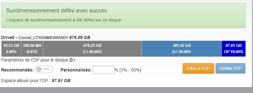

Par ailleurs j'ai pratiqué le surdimensionnement indiqué par ce logiciel (10 %), à mon avis sans résultat notable, bien que j'aie assez de place:
Capture-surdimensionnement Crucial SSD sur D.JPG (42.27 Kio) Consulté 7925 fois

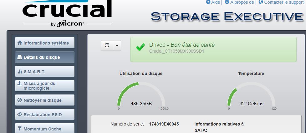

J'ai quand même suivi une procédure pour affecter la valeur 1 comme indiqué pour la commande "fsutil", mais dans le registre.
La notification a disparu du logiciel de gestion Crucial.
Capture-notification Crucial disparue.JPG (63.92 Kio) Consulté 7897 fois
Je n'ai jamais eu de problème de nom long avec ce PC issu de Windows 7, il semble que ça soit mieux ainsi.
La question que je me pose c'est que je trouve bizarre que le pilote du disque date de 2006 quand le SSD date de 2016, et qu'il soir non migré dans gestionnaire de périphérique/propriétés/ événements?
Je viens de faire une mise à jour de Windows sans aucun changement, et ce serait " le meilleur pilote" en recherche.
Je vais voir avec Crucial soi même, mais le MX300 n'est plus commercialisé au bénéfice du MX500 et des nouveaux facteurs de forme..

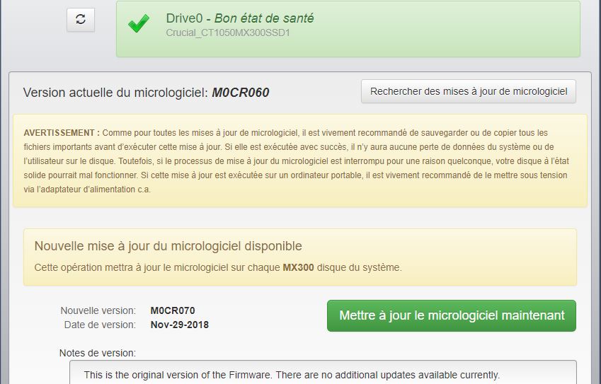

Il faut peut-être mettre à jour le firmware de ton disque (Publiée le 11 décembre 2018) >>> Mises à jour du micrologiciel Crucial MX300 SSD
>>> Instructions de mise à jour
Bon week-end. :coucou:

Oui j'ai tenté la mise à jour, mais sans succès depuis le Crucial storage, il semble que soit ce MX300, soit le PC ne supportent pas la mise à jour (très rapide, mais non aboutie par le logiciel)
La version M0CR070 ne s'installe pas, reste la précédente en jaune en effet, je n'utilise pas bitlocker, j'exécute:
Mettez le MX300 à jour vers la version M0CR070 à l’aide de Storage Executive en suivant les instructions de mise à jour de firmware contenues dans le manuel d’utilisation de Storage Executive.
Je n'ai pas désactivé de logiciel tiers, je n'en ai pas, je peux tenter de désactiver Windows defender momentanément, mais le logiciel n'y figure pas pour autorisations.
Capture-version proposée du firmware Crucial.JPG (75.93 Kio) Consulté 7888 fois
Quelquechose m'échappe, il semble que ça n'est utile que pour le cas ou..
Les utilisateurs du MX300 qui n’ont pas activé les fonctionnalités de sécurité avec le logiciel de cryptage matériel BitLocker sous Windows Professionnel ou Windows Entreprise, et qui n’utilisent pas de solutions de cryptage matériel provenant d’une tierce partie, peuvent choisir d’effectuer la mise à jour M0CR070, dans l’éventualité où ils souhaiteraient mettre ces fonctionnalités en œuvre ultérieurement.
Voici le résultat de la mise à jour, revenu à la version précédente:
Capture-mise à jour avec succès de Crucial.JPG (102.7 Kio) Consulté 7888 fois
Pas moyen :bubulle:
Je réessaierai, mais sans m'obstiner. Je ne sais pas si ça a un rapport avec la mise à jour du pilote
Je te tiens au courant si j'y arrive

Que tu utilises ou que tu n'utilises pas bitlocker ou programme de cryptage le pilote devrait pouvoir s'installer. ;)
La cause c'est peut être que Microsoft a mise l'un de ses pilotes générique pour ton SSD ce qui bloque la mise à jour de celui de crucial.
(c'est le cas chez moi pour mon SSD samsung pilote générique Microsoft 2006)
Même si je vais dans le gestionnaire des périphériques >> sélectionner le SSD >> pilote >> mise à jour du pilote.
Recherche un pilote sur mon ordinateur >> choisir parmi une liste .......
Décocher Afficher les matériel compatible >> Dans la liste je n'est pas de pilote Samsung. :hein:
Tu n'as pas trouvé ton bonheur et solution dans Aide SSD de crucial Articles et FAQ

Oui c'est bien un (des) pilote Microsoft:
Capture-Pilotes Microsoft pour SSD Crucial.JPG (35.51 Kio) Consulté 7887 fois
Non a priori je n'ai pas trouvé (encore) de réponse sur la faq, le SSD est installé, reconnu, et fonctionne, je crois devoir m'en contenter :?
Merci pour ton éclairage

C'est ce que j'ai fait chez moi j'ai laissé le pilote générique de Microsoft et le SSD fonctionne très bien. ;)
J'ai juste fait quelques réglages sur le système pour que le disque fonctionne correctement Optimiser Windows pour son SSD
