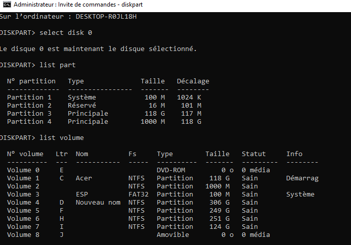

Puis pour le lecteur D: dont tu parles, est probablement celui que tu as fait toi même (dans une partition ordinaire)
A mon sens, quand on réinstalle Windows dans un disque qui contient déjà des partitions,
Windows s'installe dans la partition que tu as choisie tout en laissant les autres partitions inchangées.
Il est probable qu'il y aie sur ton disque une nouvelle partition de récupération ou simplement un dossier genre recovery dans ton c: comme c'était le cas sous Win7.
Si c'est dans ton C: en cas problème dans ton C: , ta console sera inaccessible.
Pour en savoir un peu plus, fait les même commandes que moi via diskpart (possible via CMD en mode admin c.a.d. sous Windows) (ou en mode console quand Windows ne fonctionne pas)
Toi, tu ne devrais avoir que 4 ou 5 partitions

le diskpart:
Capture-diskpart après réinstallation.PNG (25.11 Kio) Vu 719 fois
A noter j'ai un lecteur J: 0 media qui est un lecteur fantôme nouveau depuis le 24, sans doute suite à ma récupération, évidemment impossible de s'en débarrasser
