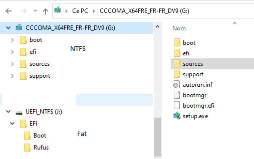

Une vue des partitions d'une clé à la rufus
Pour les PC UEFI, la clé est au format GPT avec une partition FAT ou Fat32 pour les fichiers de boot.
Les PC UEFI recherche les fichiers de boot uniquement dans une partition FAT, Fat32 ou sur un DVD
Les fichiers d'installations sont placés dans une partition NTFS car depuis la version 19.03, il y a 1 fichier qui dépasse la grandeur max d'un fichier (4 GiB) dans une partition FAT32.
Une vue ou tu vois le fichier trop grand pour du FAT32 (et donc on à prévus une partition NTFS à cause d'un fichier)
Une vue de la partition FAT avec les fichiers de boot spécifiques pour une clé d'install

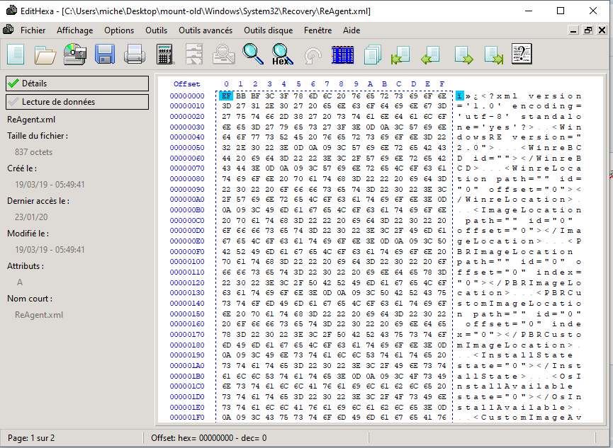

Dans un premier temps, je vais sans doute copier les éléments WinRe du dossier "mount" obtenu hier et les mettre à la place de ceux existant (après nommage w) si ça ne fonctionne pas, je ferai toute la procédure.
J'ai extrait les fichiers d'installation de l'iso sur le bureau avec la commande:
G:\sources\install.wim
(G est ma lettre de montage)

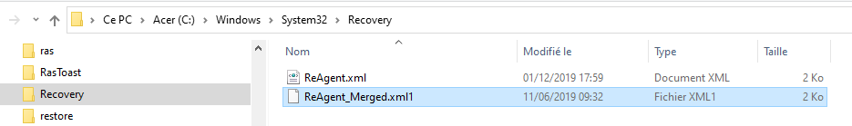

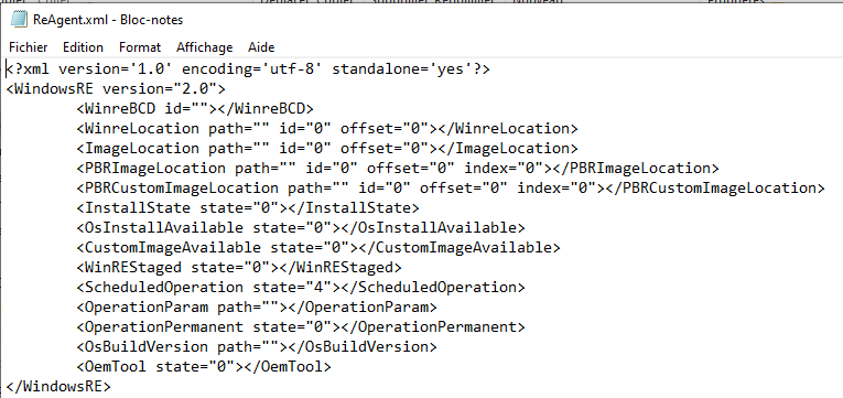

Il est proposé de supprimer "ReAgent.xml" (j'en ai un deuxième ReAgent_Merged.xml1)?

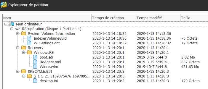

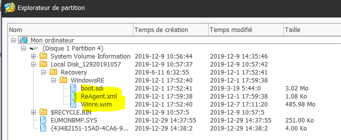

Image Minitool partition Wizard explore:
Capture-Fichier de Mount à copier à la place de ceux de la partition recovery.PNG
Capture-Fichier de Mount à copier à la place de ceux de la partition recovery.PNG (24.5 Kio) Vu 3065 fois

j'ai copié (coupé) les fichiers Reagentc xml de C windows>system32> recovery.

a ce moment j'ai réinstallé le recovery depuis mount sur le bureau vers explorateur disque W
Capture-image disk 1 sur MiniToolPW.PNG (25.51 Kio) Vu 3056 fois
A comparer avec image précédente dans MiniTool Partition Wizard: pas de numéro 1292xxx
Auparavant j'avais supprimé le Reagentc.xml dans system32 comme indiqué par malekal

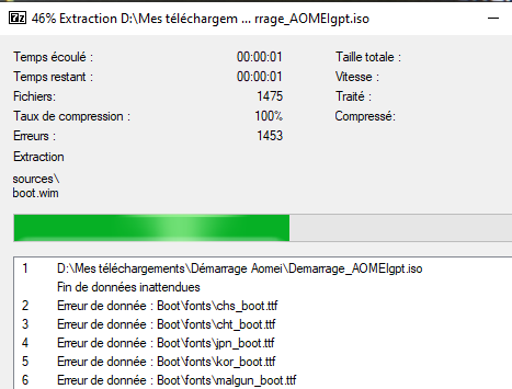

On verra plus tard avec Aomei. J'ai un souci avec ce couteau suisse:
Capture-extraction zip de media Aomei en erreur.PNG (19.25 Kio) Vu 3050 fois
qui propose des tas de choses, mais pas ce que je cherche, ou je ne vois pas:

Je regarde plus avant pour le fichier reagent.Xml demandé:
dans mount selon malekal, collé dans WinRe de la partition Recovery (W) avant suppression de la lettre:
Rien d'autre que des zéros et un état 4 ???
ça ne correspond en rien avec le décalage observé plus bas, mais je m'y perds un peu (beaucoup)

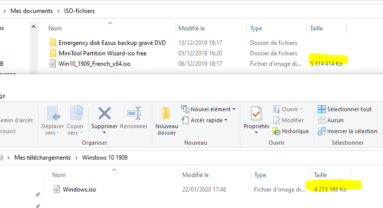

Je me demande si je ne dois pas télécharger une autre ISO de WIndows 1909 ?
Grosse bizarrerie, après création Iso depuis mediacreation tool, j'obtiens cette dernier de 4 Go à comparer avec la précédente?
Je précise sur le site:
Capture- 2 isos différentes par MediaCreationTool1909.PNG (31.61 Kio) Vu 2998 fois
Incompréhensible :bizar:

Ton reagent.xml est vide !
La seule chose que je peux te dire actuellement est que le offset pour "WinreLocation path" est ce que tu as relevés c.a.d.
Décalage en octets : 126975213568 (en décimal comme ce qui devrais se trouver dans reagent.xml)
(ou le numéro du secteur de départ de la partition RE, multiplié par 512)
Sur ma machine, reagent.xml est celui-ci (ne recopie pas mon fichier puisque tout sera différent chez toi)

Même si le programme edithexa (via google et vérifié par ce que tu as) est un programme pour les disques MBR, on peut s'en servir pour lire les 1er secteur de ton disque GPT
Sur base des infos relevée sur le site https://fr.wikipedia.org/wiki/GUID_Partition_Table
A partir du 3 eme secteur du disque, tu retrouveras tes partitions qui se suivent avec pour chacune des partitions le contenu suivant...
Image (image venant de Wikipedia)
Tu as donc le détail de tes partitions le type, ... l’adresse départ (LBA) l'adresse de fin, le nom de la partition
J'aimerai que tu vérifies le type de la partition WinRE comme sur cette vue
J'ai l'impression que le type de partition (Pour WinRE) est celui d'une partition ordinaire (basic Data) au lieu d'une partition de réparation (diag)

Je viens de comprendre que la première clé ISO est issue de l'ancien PC Mbr dont j'ai conservé les données recopiée sur celui-ci.
Je pense donc qu'il vaut mieux (pour le moment) que j'utilise le nouvel ISO de "MediaCreationTool1909" d'hier pour ce PC Uefi SSD avec HD et recommencer la procédure de Malekal. :hein:
Merci de toutes les indications que je vais tenter de digérer, je te tiens au courant
:super:
Bon en effet le dernier ISO téléchargé comporte boot.wim et install.Wim :shock:

je ne suis pas très à l'aise avec "edithexa_1_8225", voir ce que j'ai pu copier qui ne m'inspire pas (même ayant lu le Pdf de mode d'emploi) :bizar:
Testé sur le dossier mount-old du bureau:
Capture-recovery dans dossier mount sur bueau.PNG (79.95 Kio) Vu 2979 fois

Résolu par réinstallation, des choses trompeuses, le lecteur de WinRe était avec la lettre D; vite fait de virer l'identifiant avant de réaliser que c'était sur C.
