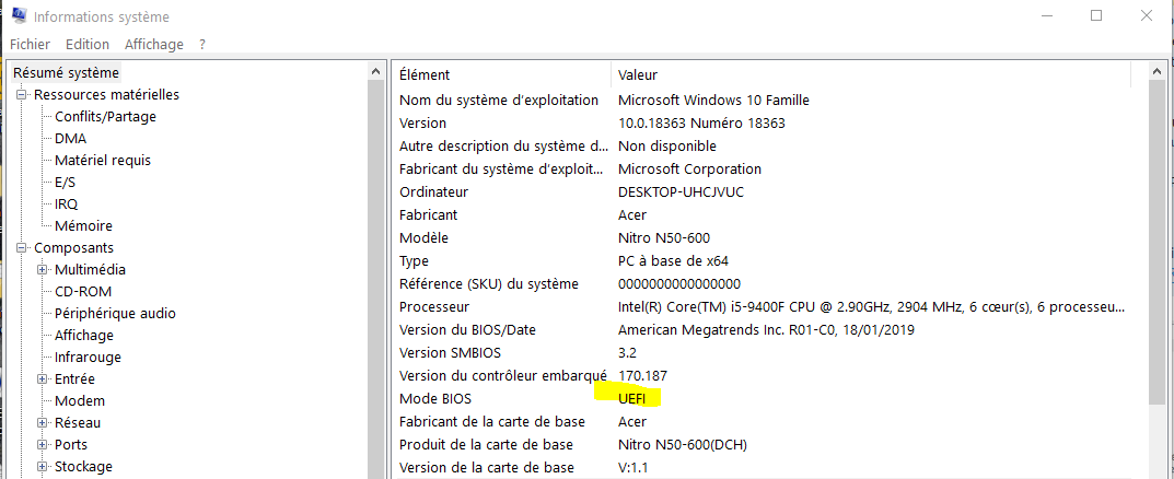

Regarde dans msinfo si tu es en bios UEFI comme ici (ou informations système dans recherche)J'ai toujours une partition récalcitrante![]()

Intéressant, je constate quand-même que ton disque 0 (système) est en bios Mbr, donc non Uefi.
Pourtant tu as eu raison de le passer en GPT qui a permis de l'utiliser. Tu ne dis pas ce que tu as utilisé pour convertir en GPT (diskpart, Aomei?)
