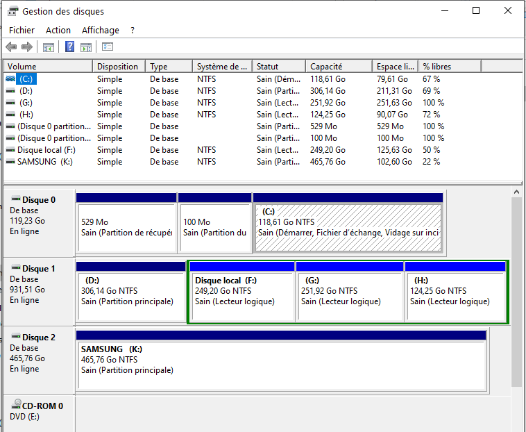

Déjà voir dans gestion de disque quand celui-ci est monté, que vois tu (en usb) clique droit sur Windows.
tu dois avoir quelque chose comme ça (mon disque externe est K:)
Capture-gestion de disques.PNG (45.53 Kio) Vu 1886 fois
Ton disque n'est pas une sauvegarde qu'il y aurait eu lieu de faire, mais contient l'ancien système. Bizarre que tu ne vois pas les données sauf à attribuer une lettre à cette partition.
Donner une lettre dans gestion disque (clic droit sur partition), ou voir avec EasusPartition master free.
Montre nous un écran de ce volume, d'autres pourront peut-être voir la solution (capture Windows ou lien ..avec u hébergeur type http://www.xooimage.com/fr/)

C'est pour ça que je proposais que tu montres une capture d'écran de la gestion de disques comme la mienne avec ton disque en externe. :bizar:

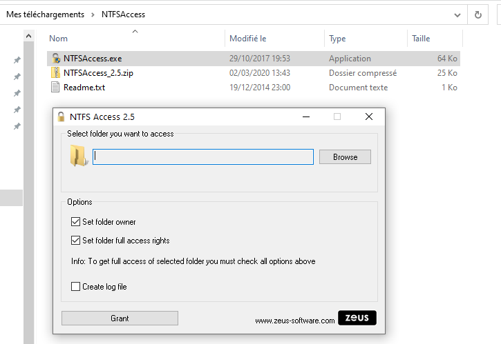

Je vois qu'il existe aussi ce logiciel portable (à télécharger et à décompresser-extraire clic droit- dans un dossier nouveau appelé par ex. NTFSAccess), je ne le connais pas, mais je viens de regarder, une fois sélectionné le dossier, puis clic sur "grant" permettrait d'y accéder. J'insiste, je ne connais pas ce logiciel, essaye la méthode précédente avant
https://download.cnet.com/NTFS-Access/3 ... 64886.html
Sans virus (testé avec VT4browser et Malwarebytes
https://www.virustotal.com/gui/url/f6eb ... /detection
Evite de le faire sur ProgramFile, mais bien sur doc de F:
Mode d'emploi ici:
https://sospc.name/ntfs-access/

J'ai utilisé NTFS access, qui a très bien fonctionné, merci!
