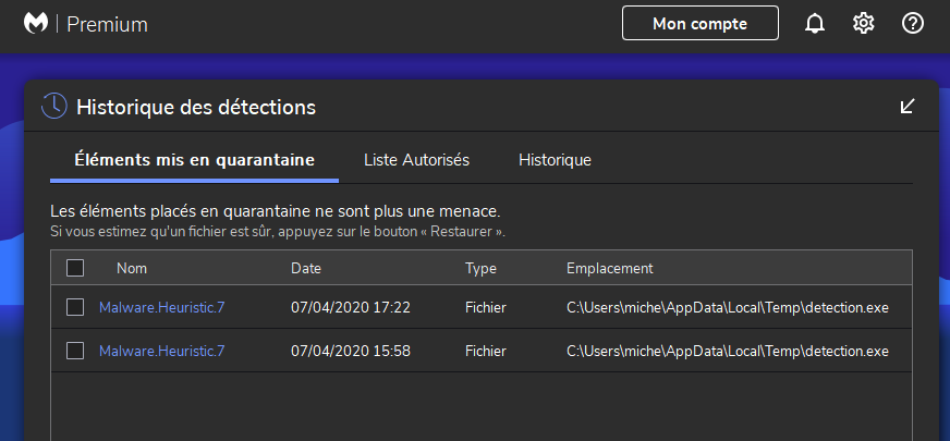

Bonjour micpal,
Déjà dit.
Le problème viens du fichier de détection de Touslesdrivers qui ce trouve dans le fichier Temp.
C:\Users\Michel\AppData\Temp\Detection.exe >> (Normalement le fichier ne devrait pas se lancer dans cet emplacement)
La protection en temps réel de MBAM le considére comme un Malware heuristique (qui utilise une méthode douteuse)
Tu as téléchargé et installer quelle fonction de Touslesdrivers
Détecter sa configuration (installateur sur le pc) ou Détection hors-ligne (fichier ZIP) ?
Capture-Malwarebytes refuse touslesdrivers.PNG (31.76 Kio) Vu 15431 fois

tomtom95
Messages : 1125
Re: (RESOLU) Doute sur une infection
Message par tomtom95 »
Bonjour mwonex,
Il y a effectivement une erreur.
Mais ce n'est que le fichier raccourci de l'interface qui ce trouve dans le fichier temp.
C:\Users\Miche\AppData\Temp\interface.ink
Je n'ai pas réinstallé Touslesdrivers
Mais je ne pense pas que le fichier detection.exe (fichier actif) soit aussi dans le fichier temp.

tomtom95
Messages : 1125
Re: Doute sur une infection
Juste une erreur. si tu regarde ta capture c'est bien Local ;)
C:\Users\Miche\AppData\Local\Temp\interface.ink

micpal
Messages : 317
Message par micpal »
bonjour tomtom95,
J'ai fait un dernier essai en téléchargeant touslesdrivers sur le disque système C (et non D comme d'habitude).
Il est toujours bloqué par malwarebytes,
J'abandonne, il me suffit de désactiver la protection en temps réel pour qu'il fonctionne, vu le peu que je m'en sert pas grand risque
