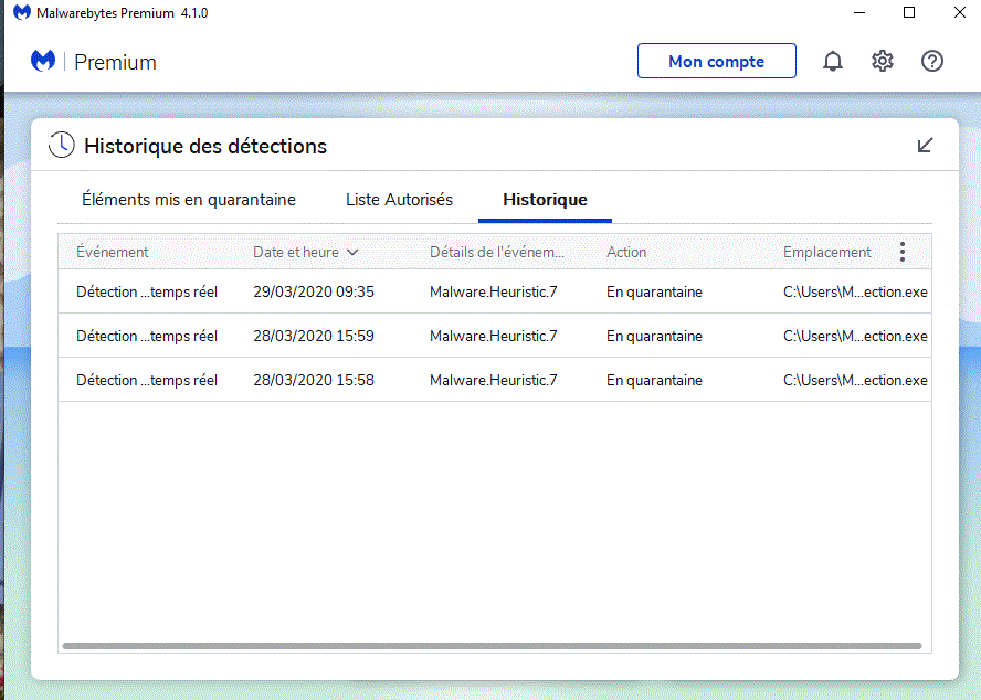

Le 28/03 j'ai eu un écran bleu avec un PC qui a redémarrer sans problème.
Ensuite sur les conseils de mwonex, j'ai télécharger mesdrivers. Impossible d’exécuter ce programme. (discussions-generales-f21/topic6134.html)
Malwarebytes m'indiquait (a chaque exécution de mes drivers) des mises en quarantaine impossibles à supprimer
J'ai restaurer une image système, le défaut à disparu.
Un scannow de C ne m'indique aucune violation d'intégrité, une analyse complète avec defender ou malwarabytes ne trouve rien.
comment être sur que mon PC n'est plus infecté

La faute avec malwarebytes recommence

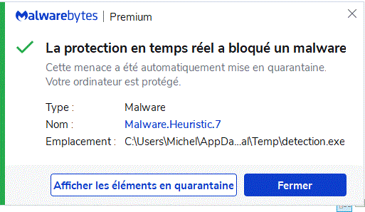

Bonsoir micpal ,
Le problème semble venir du fichier de détection de Touslesdrivers qui ce trouve dans le fichier Temp.
Désinstalle le programme Touslesdrivers.com de ton ordinateur.(si présent)
Tape sur les touches de ton clavier Démarrer+ R pour ouvrir Exécuter
Dans la fenêtre tape ou copie/colle appwiz.cpl et clique sur OK
Dans programmes et fonctionnalités désinstalle Touslesdrivers et redémarre ton ordinateur.
Ensuite il faut nettoyer tes fichiers temporaire au différent endroit sur ton l'ordinateur.
Dans Stockage et Recherche de windows plus un nettoyage de disque .
Voici un tutoriel pour effectuer les différentes démarches nettoyage de disque
Normalement MBAM ne devrait plus détecter d'anomalie.

Hier, j'ai passé le scanner de kapersky, celui de superAntispyware, j'ai effectué une analyse complète avec Defender, une analyse complète de c avec malwarebyte, Tout est ok, J'ai même sélectionné C:utilsateur/applicationdata/local/temp pour effectuer une analyse avec malwarebytes, defender, superantispyware la encore tout est OK
Il n'y a que quand je lance touslesdrivers que malwarebyte (premium) réagit en protection en temps réel. Ce qui est amusant: lorsqu'il est en analyse, touslesdrivers fonctionne correctement
J'ai remarqué que j'ai la même faute sur mon portable asus, c'est bizarre car il n'ont aucun lien entre eux, j'avoue que cela me dépasse. Je n'avais jamais remarqué cette anomalie avant l'installation de la KB454 1335

tomtom95
Messages : 1103
Re: Doute sur une infection
Message par tomtom95 »
Le problème ne vient pas du programme Touslesdrivers mais de l'utilitaire de détection.
Le fait de lancer le programme via le dossier téléchargements il crée dans le dossier temps le service de détection.
La protection en temps réel de MBAM le considère comme a risqué et le met en quarantaine.
Réinstalle le programme Touslesdrivers depuis ton bureau tu ne devrais pas avoir ce problème.
Helper en Sécurité

micpal
Messages : 317
Re: (RESOLU) Doute sur une infection
Message par micpal »
bonjour tomtom95
J'ai fait l'essai, j'ai une alerte en temps réel
Pas grave, lorsque j'en aurai besoin, je désactiverai la protection en temps réel
