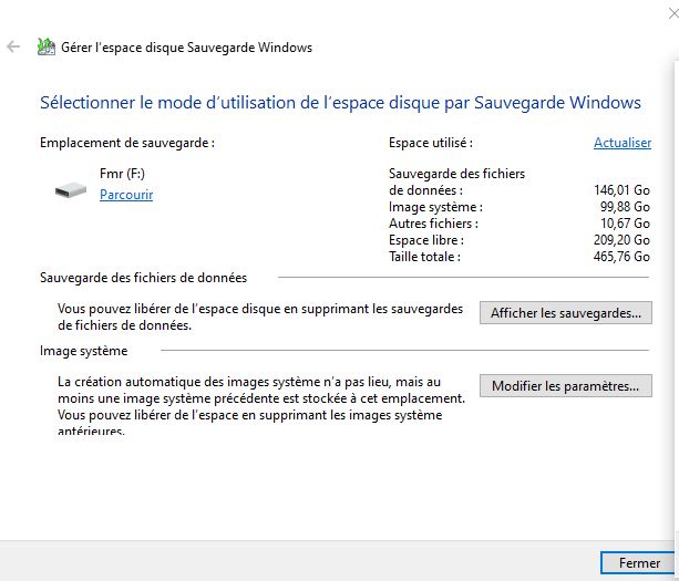

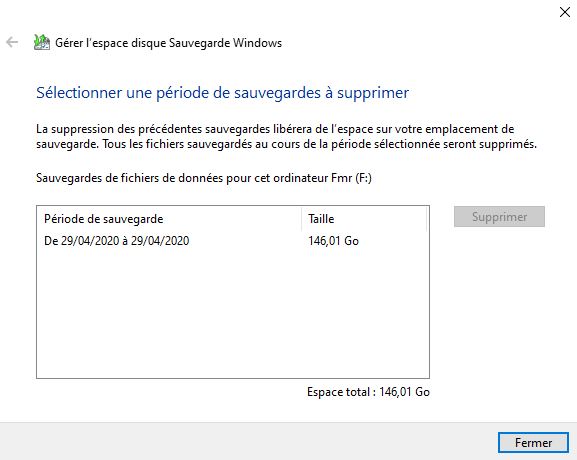

Vu comme CAHORSLOT, je ne pense pas que ça dépende de la version Windows 10 :hein:
Cependant si j'en crois la taille laissée, ça a l'air juste sur ton image:
en gros 465 - 359 = 106,53 Go pour une sauvegarde de 95,37.
En cliquant sur "Gérer l'espace" tu peux normalement supprimer une sauvegarde précédente

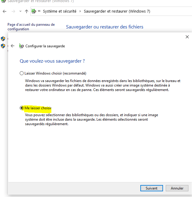

J'ai fait un test de sauvegarde selon cette méthode
l'image système que je trouve fait 45 Go avec la partition de restauration cocher "me laisser choisir"
1-
Capture-Sauvegarde me laisser choisir.PNG (26.62 Kio) Vu 1482 fois

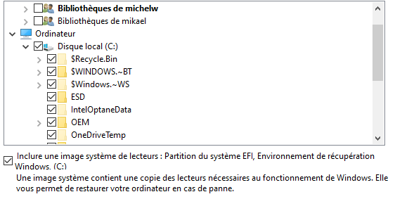

Capture-Sauvegarde WIndows 7 inclure une image système.PNG (17.6 Kio) Vu 1464 fois
on y voit d'ailleurs des fichiers devenus inutiles comme $WINDOWS.-BT... :hein:

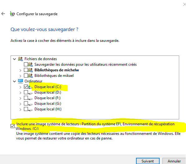

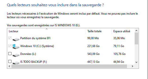

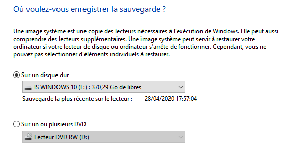

Mwonex, pour être plus précis, je joins des copies d'écran correspondantes aux différentes étapes:
- que voulez-vous faire ? voir copie N°151
- où voulez-vous sauvegarder ? voir copie N°152
- que voulez-vous sauvegarder ? voir copie N°153
démarrage en cliquant sur suivant à la fin de l'écran N+ 153
Voilà donc la procédure que je pourrais utiliser si l'utilitaire de W10 était mon outil préféré pour créer une image système.

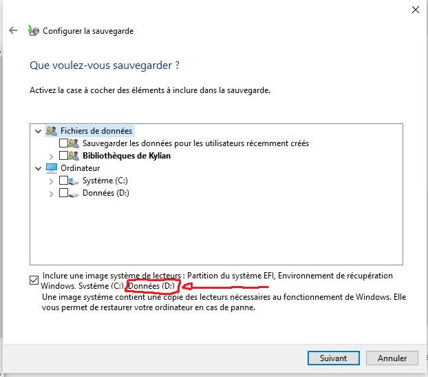

Bonjour à tous et merci pour vos réponses,
Ma version Windows est la 1909-18363.815 .

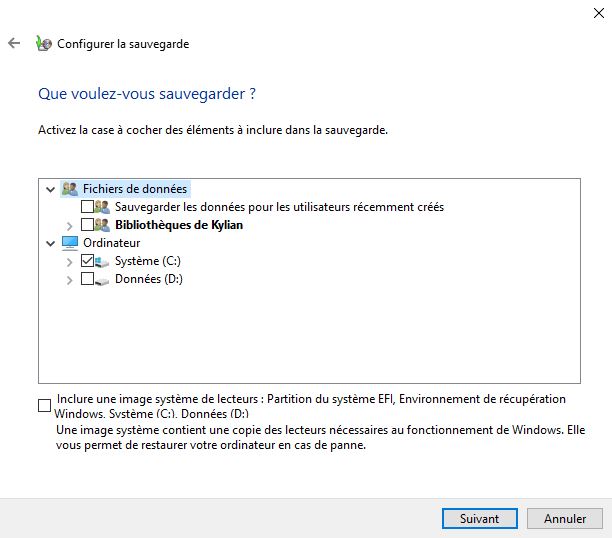

A l'étape de configuration de la sauvegarde on peut voir que le seul élément que je coche inclue dans l'image système le disque système C: mais aussi le D: (qui d'après la gestion des disques n'est pas un disque système). Or sur vos captures, uniquement le disque système est inclue ici. Je pense que le problème vient d'ici, mais je ne trouve pas comment rectifier cela.
configuration sauvegarde win7.jpg (88.19 Kio) Vu 1442 fois
Si je coche uniquement "Système (C:)" sous l'onglet ordinateur, donc pas la ligne qui est en dehors de l'encadré, la sauvegarde ce lance correctement. Elle est en cours, j’attends de voir le résultat.

Bonjour Kylian,
si tu coches uniquement le lecteur C: (système) sous Ordinateur, tu ne devrais pas avoir d'image de D: en bas comme sur l'image, (je n'ai que C: de sélectionné) mais la coche de ton C n'est pas activée sur ton image. :hein:
Capture-Image système de C dans sauvegarder avec méthode Windows 7.PNG (24.49 Kio) Vu 1434 fois
Mais comme je te l'ai dit, cette méthode est "dépréciée", même si certains s'y retrouvent.
Des fichiers corrompus peuvent exister, il est plus facile finalement de réinstaller ou réinitialiser en ayant sauvegardé ses données si tu ne veux pas utiliser de logiciel tiers, surtout s'il y a un doute sur la méthode dans ton cas.

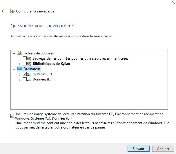

Re: Disque sytème
Message par Kylian »

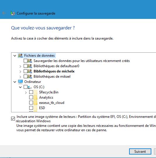

Lorsque je coche uniquement (C:), l'image de (D:) est quand même présente en bas :
configuration sauvegarde 2.JPG (47.57 Kio) Vu 1433 fois
Si je coche aussi la ligne en bas c'est pareil, l'image de (D:) est toujours là :
configuration sauvegarde 2.2.JPG (45.94 Kio) Vu 1433 fois

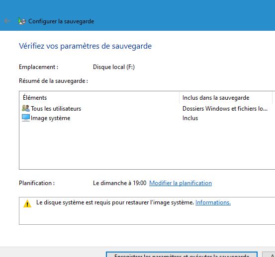

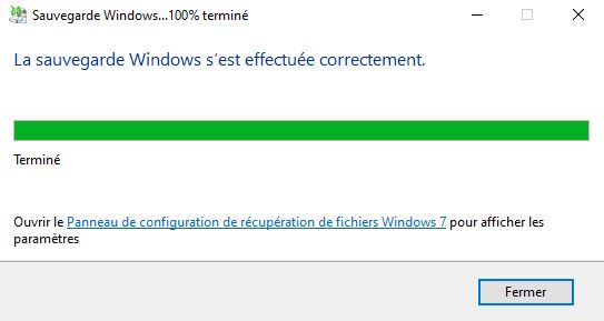

J'ai donc lancé la sauvegarde dans la configuration de la première capture et voici ce que j'obtiens :
sauvegarde fini 2.JPG (25.92 Kio) Vu 1433 fois

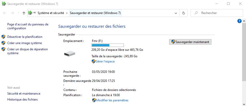

sauvegarde fini 1.JPG (52.35 Kio) Vu 1432 fois
sauvegarde fini 3.JPG (54.8 Kio) Vu 1432 fois
sauvegarde fini 4.JPG (37.95 Kio) Vu 1432 fois
La taille de la sauvegarde semble différente à chaque endroit ... :hein:
