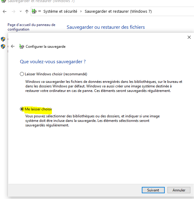

J'ai fait un test de sauvegarde selon cette méthode
l'image système que je trouve fait 45 Go avec la partition de restauration cocher "me laisser choisir"
1-
Capture-Sauvegarde me laisser choisir.PNG (26.62 Kio) Vu 1493 fois

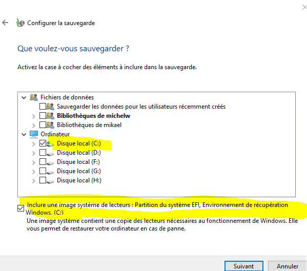

2-
Capture-Sauvegarde que voulez vous sauvegarder.PNG (23.06 Kio) Vu 1493 fois
3- choisir c: dans mon cas disque système et décocher les données
Capture-cocher disque système pour sauvegarde.PNG (6.64 Kio) Vu 1493 fois

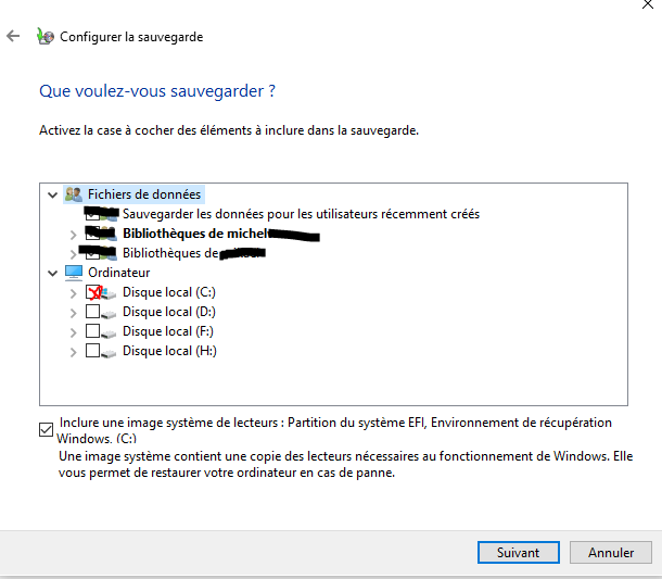

j'ai:
- sélectionner l'emplacement d'enregistrement de la sauvegarde G OK
- Que voulez-vous sauvegarder > je choisis "me laisser choisir" et non "laisser Windows..." suivant

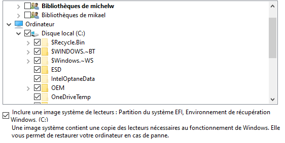

- je décoche fichiers de données et je coche C, si je développe je peux choisir le lecteur C en incluant ou non une image système
Capture-Sauvegarde WIndows 7 inclure une image système.PNG (17.6 Kio) Vu 1475 fois
on y voit d'ailleurs des fichiers devenus inutiles comme $WINDOWS.-BT... :hein:
Ta description semble différente de la mienne ?? pourtant j'ai EFI aussi, le Disque C est SSD et contient le système
Autrement si je laisse Windows décider, il sauvegarde tous les utilisateurs.
Je vais faire un test sur un portable Asus sans SSD, il est vrai que dans mon cas, l'image système concerne C, mais que je peux tout aussi bien réinstaller sur le SSD en sauvegardant données, Thunderbird Firefox et le dossier DriverStore

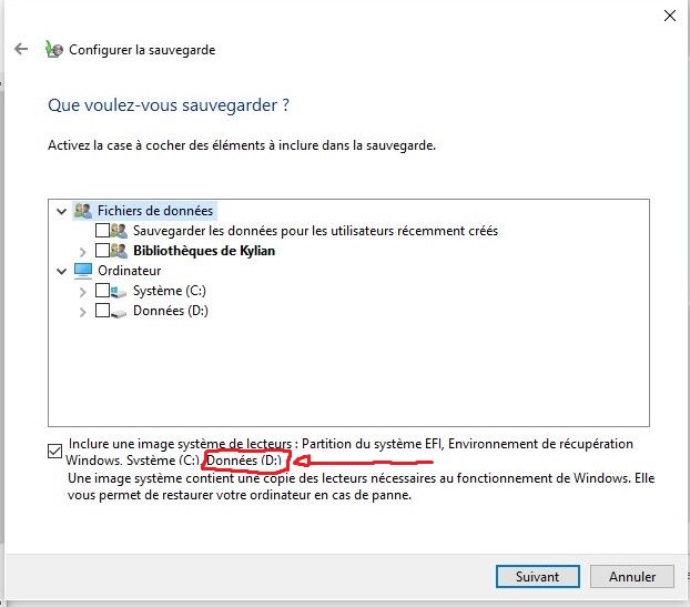

Bonjour à tous et merci pour vos réponses,
Ma version Windows est la 1909-18363.815 .

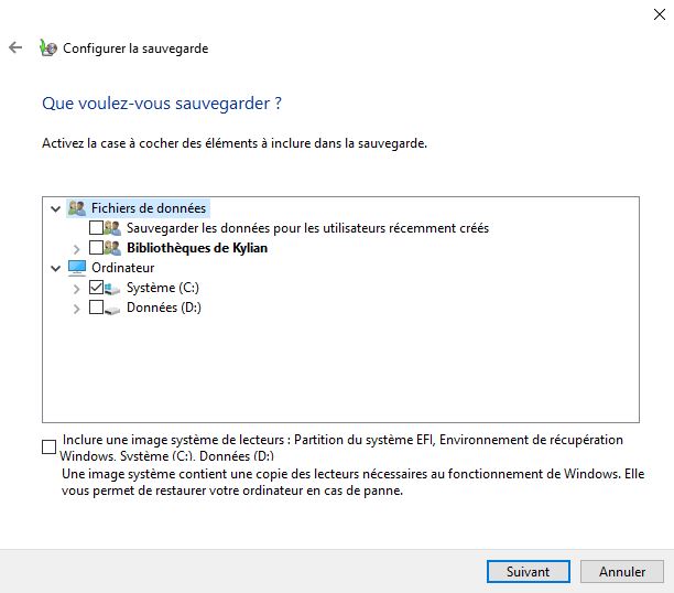

A l'étape de configuration de la sauvegarde on peut voir que le seul élément que je coche inclue dans l'image système le disque système C: mais aussi le D: (qui d'après la gestion des disques n'est pas un disque système). Or sur vos captures, uniquement le disque système est inclue ici. Je pense que le problème vient d'ici, mais je ne trouve pas comment rectifier cela.
configuration sauvegarde win7.jpg (88.19 Kio) Vu 1453 fois
Si je coche uniquement "Système (C:)" sous l'onglet ordinateur, donc pas la ligne qui est en dehors de l'encadré, la sauvegarde ce lance correctement. Elle est en cours, j’attends de voir le résultat.

Bonjour Kylian,
si tu coches uniquement le lecteur C: (système) sous Ordinateur, tu ne devrais pas avoir d'image de D: en bas comme sur l'image, (je n'ai que C: de sélectionné) mais la coche de ton C n'est pas activée sur ton image. :hein:
Capture-Image système de C dans sauvegarder avec méthode Windows 7.PNG (24.49 Kio) Vu 1445 fois
Mais comme je te l'ai dit, cette méthode est "dépréciée", même si certains s'y retrouvent.
Des fichiers corrompus peuvent exister, il est plus facile finalement de réinstaller ou réinitialiser en ayant sauvegardé ses données si tu ne veux pas utiliser de logiciel tiers, surtout s'il y a un doute sur la méthode dans ton cas.

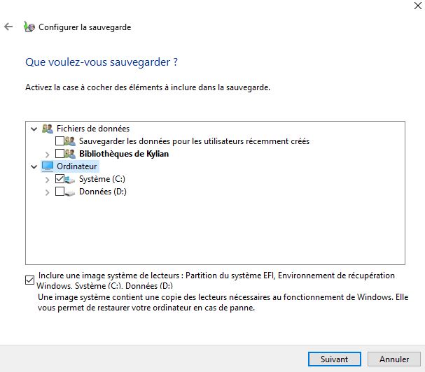

Lorsque je coche uniquement (C:), l'image de (D:) est quand même présente en bas :
configuration sauvegarde 2.JPG (47.57 Kio) Vu 1444 fois

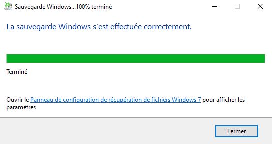

J'ai donc lancé la sauvegarde dans la configuration de la première capture et voici ce que j'obtiens :
sauvegarde fini 2.JPG (25.92 Kio) Vu 1444 fois
