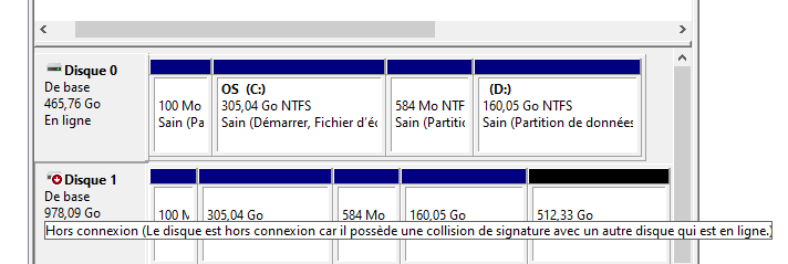

Grand merci jjcojax, après avoir flingué une clé USB (qui devait être trop chaude, 16 go devenus 240 mo :mrgreen: ), j'ai décidé d'installer Clonezilla sur DVD.
J'ai utilisé la dernière version pour 64 bits et ça s'est passé facilement, après quelques péripéties ratées sur cette clé, j'ai utilisé le choix par défaut, le disque a été analysé par Clonezilla en mode -fsck: "Vérifier réparer interactivement fichier source" sans que je le demande :super:
Bien entendu j'ai pu comparer les disques dans gestion de disques, mais il était invisible dans explorateur (cause hors connexion "collision" de signature avec autre disque)
Il reste donc la moitié de ce 1 To non allouée utilisable si nécessaire:
Capture-disque externe SSD hors ligne-colission de signature.PNG (15.64 Kio) Vu 7432 fois

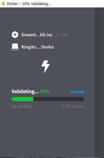

Autre, le 3e PC (le vieux de 1,3 Ghz) ou j'avais un double boot avec Ubuntu actif et installé ne bootait plus. j'ai été obligé de supprimer le grub avec diskpart puis attribuer une lettre au boot et effacer la partition Ubuntu. Je suppose que le boot était trop petit (100 Mo) pour les deux boot Windows et grub?
Je vais recommencer en augmentant la partition. je vais aussi utiliser la clé pour créer le double boot et non le DVD (pour mint mate 19.3 - 64 bits.
Capture-Linux mint mate sur USB avec Balana Etcher.PNG (56.56 Kio) Vu 7381 fois
Capture-Etcher validating.PNG (11.36 Kio) Vu 7381 fois
