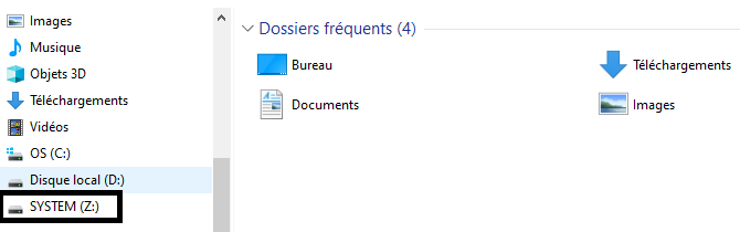

Depuis la réinstallation du système (sans avoir supprimé toutes les partitions), l'explorateur ma gratifié d'une partition Z heureusement non accessible sans droits administrateur.

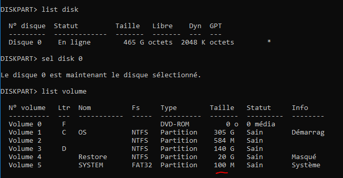

Cette lettre vient de façon aléatoire, je la supprime avec Diskpart qui ensuite affiche ceci:
Capture-volume de démarrage normal dans diskpart.PNG (16.57 Kio) Vu 9045 fois
auparavant il était en Z pour la partition système, et ce plusieurs fois de suite malgré la supprsession de cette lettre dans diskpart, et ça revient!
Capture-sel volume 5 remove letter-Z-Diskpart.png (22.27 Kio) Vu 9045 fois
Aomei affiche la même chose ainsi que l'explorateur, mais un jour sur deux (aléatoire)

DISKPART> list partition
N° partition Type Taille Décalage
Partition 1 Système 100 M 1024 K
Partition 2 Principale 305 G 101 M
Partition 3 Récupération 584 M 305 G
Partition 4 Principale 140 G 305 G
Partition 5 Récupération 20 G 445 G
Donc la partition 5 n'a pas d'utilité (sous réserve), la 1 est celle de démarrage (Fat32 -100 M), confirmé par list volume.
Ça fait deux partitions de récupération, la 5 ici semble inutile

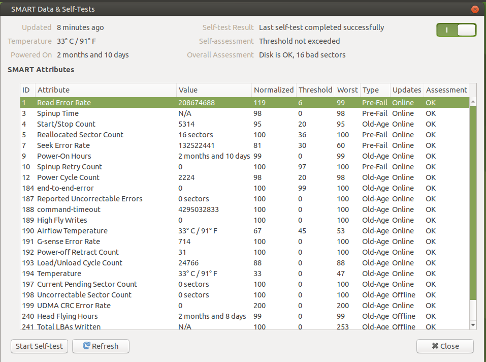

Voici mes captures de la partition restore (détails);
de disks (moins inquiétant que Diskinfo outil Windows, bien que des problèmes existent (16 secteurs réalloués) :hein: ;
