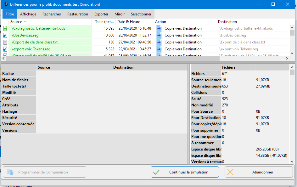

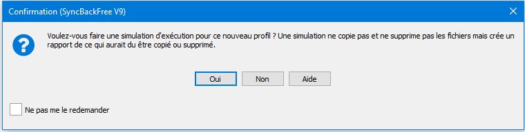

Juste une précision, c'est normal selon la fréquence que la sauvegarde reprenne si la date de reprise est passée quand tu branches le HD externe, par ailleurs le logiciel Syncback est entièrement en français comme le montrent les images, il suffit de faire un test pour en comprendre le fonctionnement (simulation), quitte à supprimer la sauvegarde, noter qu'il existe en proposition au début de réaliser une sauvegarde d'essai pour vérifier les paramètres.
Penser à créer un dossier pour la sauvegarde de documents (1 profil), un autre pour images (etc).
Capture-simulation syncback.PNG (7.57 Kio) Vu 2892 fois
suite
Capture-simulation test documents syncback.PNG (48.87 Kio) Vu 2892 fois
etc. Noter que le test est effectué sur une clé de 14 Go, pas sur le disque qui me sert habituellement.

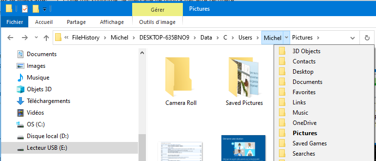

Deux profils, deux disques:
Pour l'Historique:
Chaque profil a un dossier source et un dossier cible (externe de préférence) qui est choisi par l'utilisateur et contenu visible en clair ;)
Structure de l'historique dans l'explorateur, mais ne sert normalement pas à restaurer, mais on peut ponctuellement (fait pour une image), on peut aussi les ouvrir.
Capture-structure de FileHistory.PNG (50.6 Kio) Vu 2892 fois
Le but est de revenir à une ancienne version ou état de sauvegarde de fichiers du PC dans le temps.

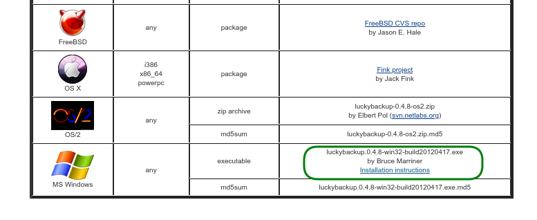

J'ai essayé de télécharger Luckybackup mais pour une raison que je n'ai pas approfondie je n'y suis pas arrivé.
Le lien Luckybackup pour Windows me semblait facile à trouver dans la longue liste :bizar:
Capture du 2021-05-13 15-20-22.png (48.01 Kio) Vu 2887 fois
l'étape suivante était ce lien ...
https://www.brucemarriner.com/luckyback ... 140107.exe

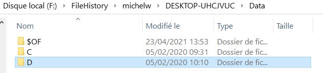

Re: Questions sur la sauvegarde historique de Windows [résolu]
Bonjour JW28,

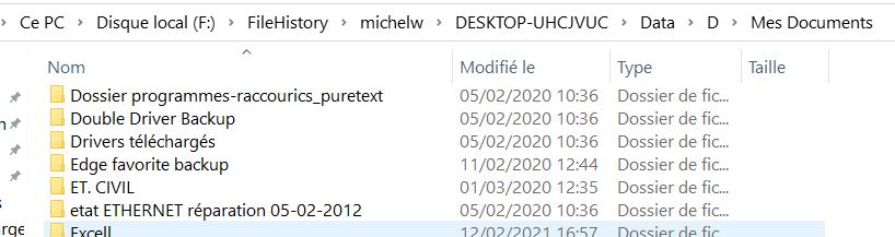

Et tout d'abord je voudrais confirmer à mwonex que la sauvegarde historique de Windows 10 modifie bien le nom de tous les fichiers sur le DD externe de destination (en y collant la date et l'heure de la sauvegarde) quand on y va voir par l'Explorateur de fichiers, MAIS PAS quand on y va voir par l'outil de sauvegarde lui même. Autrement dit, Windows cache ce "trick" qu'il utilise pour gérer ses sauvegardes. C'est du grand n'importe quoi, et donc je déconseille fortement cet outil. En tous cas pour mes amis et moi.
Je sauvegarde par l'historique sur HD interne de bureau sur une partition dédiée, la configuration montre C et D, et c'est sur D de l'historique que je peux voir sauvegardés en clair le noms des fichiers, le système est sur SSD je pense que c'est la seule différence. en effet documents, musique, vidéo, téléchargement etc. sont sur le HD D: de 1 To partitionnée en 4 et non sur SSD système; je crois que c'est la raison pour laquelle je peux voir ma structure entière de file history :hein:
Je n'ai rien sous C: quasiment que le système 8-)
Capture-structure historique sur D .JPG (25.21 Kio) Vu 2862 fois

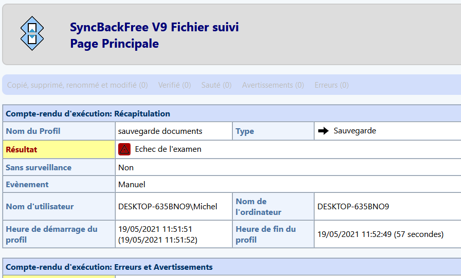

Il faut noter que Syncback est plus lent au début de la sauvegarde, mais comme il reconnaît les fichiers déjà sauvegardés, les fois suivantes sont plus rapides, de plus on peut les lancer manuellement aussi souvent qu'on veut même si on peut aussi les programmer. je ne les programme pas, car j'enlève le disque externe entre chaque sauvegarde pour raisons de sécurité.
S'il y a un problème (le plus souvent une erreur de lettre de disque externe non ou mal reconnu), ça donne lieu à un avertissement HTML facile à lire.
On peut donc recommencer soit en changeant la lettre du lecteur telle que définie dans le profil, soit refaire la sauvegarde (autant qu'on en veut) ;)
Avertissement HTML:
Capture-exemple HTML Syncback erreur profil.PNG (32.26 Kio) Vu 2866 fois

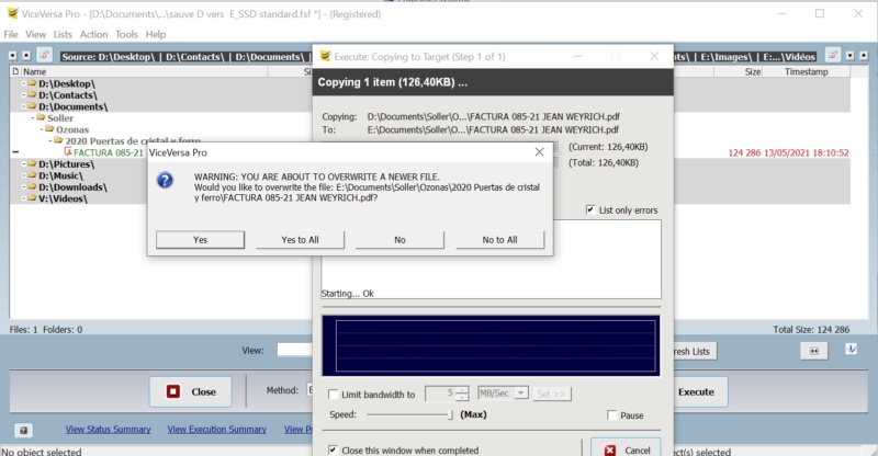

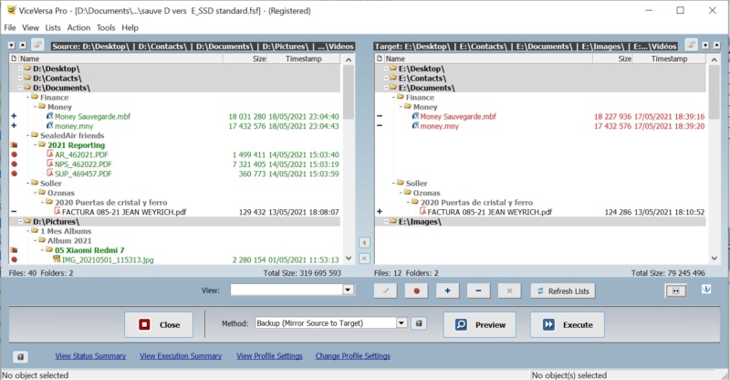

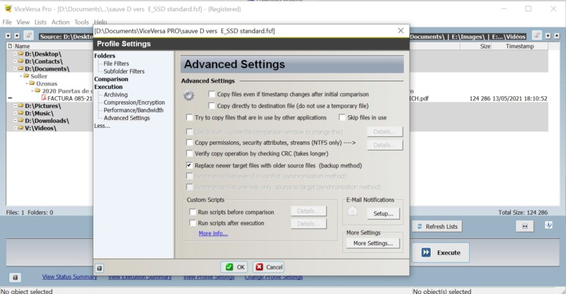

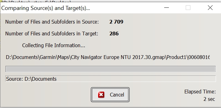

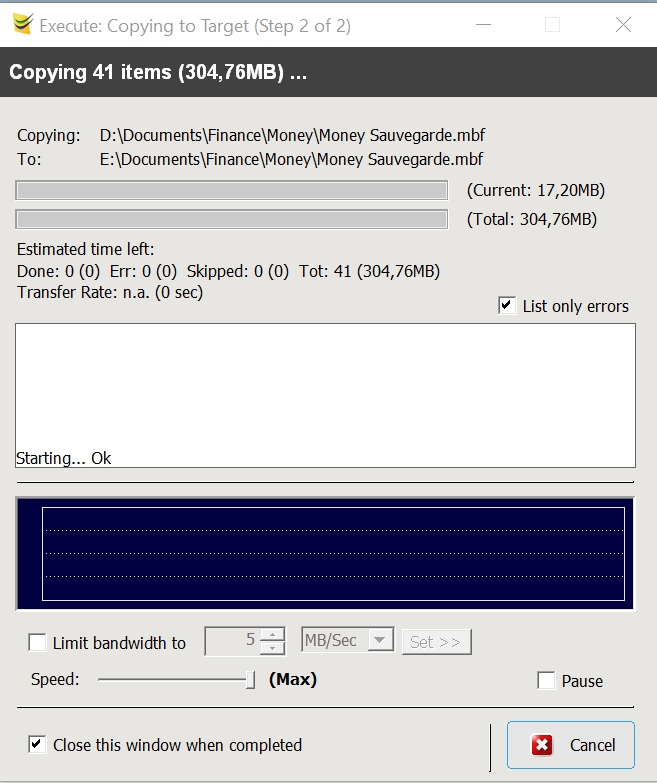

Comme promis, voici la procédure VVPro de sauvegarde de mes data. VVPro, ou ViceversaPro, et un petit (?) programme de sauvegarde développé par https://www.tgrmn.com/ que j'ai découvert il y a de nombreuses années et qui vendent la licence environ $60.
La sauvegarde est faite en copiant les dossiers et fichiers d'un DD source sur un DD externe. Il y a moultes possibilités de sauvegardes sur serveur, NAS etc... mais moi j'aime mieux faire ça sur un DD externe... que je débranche une fois l'affaire faite. De même il y a plusieurs méthodes de sauvegarde, historique, miroir, etc. (appelées Synchro, Backup, Replication, Consolidation), moi j'utilise Backup, cad miroir, cad une fois la sauvegarde faite le DD externe = le DD principal. Ca n'est pas sans inconvénient car un fichier supprimé par erreur est supprimé aussi dans la sauvegarde... Il faut savoir ce qu'on fait.
Voici donc une séquence normale de sauvegarde miroir de mes data.
1/ Au lancement de VVPro il présente le profil utilisé précédemment, il faut cliquer sur Compare.
2/ Il exécute sa tambouille de comparaison...
3/ Puis il affiche le résultat trouvé. A gauche dossiers sources. En noir non développé, il n'y a pas de modifications, en vert avec un point rouge ce sont des nouveaux fichiers/dossiers, en vert avec un signe + ou - ce sont des fichiers modifiés. Normalement ils doivent avoir un +. Quand il y a un - c'est une anomalie (tiens, tiens...) car ça signifie que la date du fichier source est plus vieille que celle du fichier destination. A droite dossiers destination (target). En rouge avec un point, fichier à supprimer, avec un + ou - (normallement un -) fichier à remplacer. On clique sur Execute.
4/ Il demande confirmation de la méthode, on clique Oui.
5/ La sauvegarde s'exécute en 2 étapes. Step 1 Delete target, cad supprime tous les fichiers de la destination en rouge avec un point. Puis Step 2, MAJ de tous les fichiers nouveaux ou à modifier qui ne sont pas anormaux. Voici le screenshot de step2.

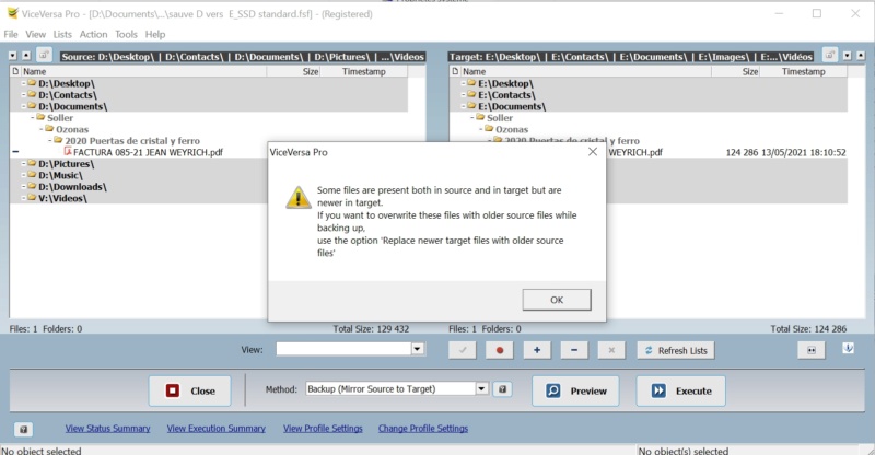

6/ A la fin de step 2, comme cette fois-ci il y avait une anomalie de date (j'avais dû travaillé sur le DD externe de sauvegarde), un message d'anomalie s'est affiché me disant que j'essaie de modifier un fichier plus récent par un fichier plus ancien. Je clique sur OK puis sur Change profile settings (en bas de l'écran en bleu)
7/ Je modifie (pour ce run seulement) le profile pour autoriser cette modification en cochant la case adéquate, puis j'exécute le profile à nouveau.
8/ En bon programme, il m'envoie un warning. Je clique sur Yes to all pour en finir, ce qui se fait en 2 secondes.
9/ A la fin, VVPro montre que Source = Destination, yapuka fermer la fenêtre (surtout qu'il pleut dehors ! ) c'est fini. Il va me demander si je veux sauver le profile modifié, je dis non car tous ces cas anormaux doivent m'être signalés.
