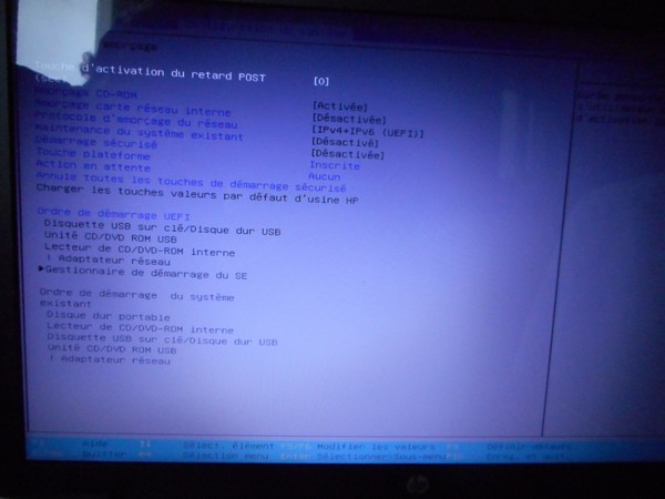

J'ai donc acheté mon ssd samsung 870 EVO 500Go.
Je l'ai installé à la place du hd, j'ai configuré le bios pour démarrer sur la clé usb bootable.
Configuration du bios, est-ce la bonne ?
Config bios.JPG (103.38 Kio) Vu 2260 fois
Ensuite, démarrage sur le boot menu, mais la clé n'apparait pas dans les options.
Aurais oublié une chose ?
Aurais je mal configuré le bios ?
Je précise que j'ai mis le ssd tel qu'il a été livré.

Non non, je n'ai pas du tout essayé de cloner l'ancien disque, je l'ai enlevé et remplacé par le ssd "tel qu'il m'a été livré", vide de tout.
A partir de là, j'ai inséré la clé usb et démarré le boot menu, mais là, la clé n'apparait pas.

Bonjour Tony,
pour répondre sur l'installation Windows sur SSD:
As tu formaté ton SSD? même si ce n'est pas indispensable
1 - met le bios par défaut si tu n'es pas sur
2 -démarre sur USB avec L’ISO récupérée ici 2e ligne.
(appelé Mediacreationtool)
Aucune raison que ça ne fonctionne pas, cependant si tu as l'autre HD installé, il vaut mieux l'enlever momentanément
explications du crabe:
https://community.lecrabeinfo.net/forum ... sd-vierge/
ensuite mettre à jour le firmware du SSD (javais le logiciel crucial, mais ça doit exister pour Samsung
Modifié en dernier par mwonex le mar. 13 juil. 2021 09:53, modifié 2 fois.
Re: Récupération de mon ancien HP pavilion avec un ssd
(Sorry pour le retard, je fait passer 6 PC à la dernière version de Linux Mint et 1 n'est pas bien passé à Mint 20.2)
Peux tu expliquer comment tu as fait ta clé d'installation ?
Site Microsoft (qui fait ta clé de A à Z) il est ici
ou
ISO+rufus (tu as L'ISO, et rufus t'en fait une clé bootable pour un PC BIOS ou UEFI ) -> tes images montrent que tu as un PC UEFI
Une clé d'installation réussie est bootable (une des touches du dessus allant de ESC -> F12) juste après le bip de démarrage du PC, permet généralement de booter sur une clé USB sans devoir aller dans le bios
Ce qui donne quelque chose comme ici (sauf que ce sera du Windows chez toi)
Après avoir sélectionné ta clé USB, tu devrais avoir le même départ d'installation que sur un DVD
La suite est de sauter la case licence(puisque ton PC à déjà été activé par Microsoft pour Win10) et d'installer la même version que sur l'ancien disque
les erreurs possibles.
Si ton PC est UEFI, le programme d'install doit être pour PC UEFI
(un PC UEFI ne doit booter que sur des périph. qui sont compatibles au mode EFI (= partition de démarrage en FAT32)
Le disque de destination est soit totalement neuf ou au format GPT
Si il est vendu au format MBR, il faut utiliser diskpart pour virer les partitions type MBR
En bref
diskpart
select disk 0 (à adapter) (puisque tu peux éventuellement le faire depuis un autre PC)(ne te trompe pas de disque, car testdisk est difficile à utiliser la première fois)
clean
exit
Ici j'ai ajouté convert gpt -> pour l'install, clean suffit .
