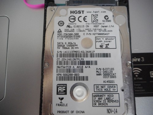

Voici une capture de mon hdd.
Quelqu'un a t-il une suggestion pour acheter un ssd compatible, avec un budget de 80 à 100 euros ?
J'ai vu sur le net que les sdd samsung sont livrés avec le système de clonage, est-ce bon ?

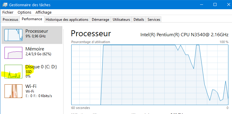

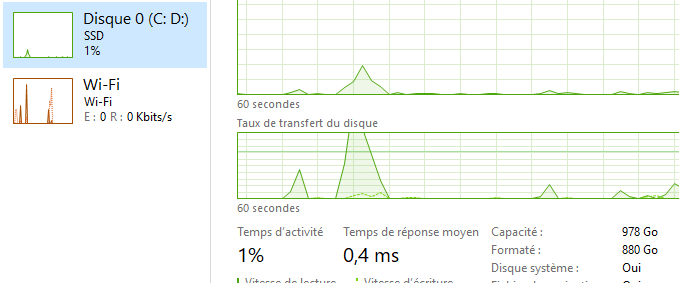

pour te donner une idée du démarrage et de l'accès avec ce SSD selon ce CPU, 2 images:
- à l'ouverture
Capture-SSD partitionné.PNG (28.1 Kio) Vu 2786 fois
et temps de réponse:
Capture-temps de réponse SSD.PNG (16.48 Kio) Vu 2786 fois
@+ bon dimanche

Sûrement, seulement je n'ai pas conservé le graph avec le HDD qui montrait (de mémoire) un temps de réponse plus long.
Confirmé après changement avec" Intel(R) Pentium(R) CPU N3540 @ 2.16GHz 2.16 GHz".
Pour s'en assurer, Tony, n'a qu'a faire une image du gestionnaire avec le HD actuel et comparer.
Après, tout dépend du processeur, s'il est trop lent il n'y a pas grand chose à faire.
Sur le graphe actuel, la mémoire est sollicitée à 79 % alors que le SSD est à zero avec Ffox, Thunderbird, Malwarebytes etc.

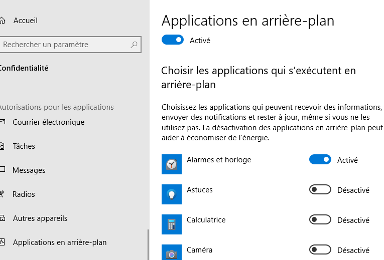

Ensuite il peut être utile pour Tony de désactiver les taches de fond (win + I et confidentialité en bas à gauche)
https://www.commentcamarche.net/informa ... indows-10/
Capture-applications en arrière plan.PNG (37.85 Kio) Vu 2780 fois
