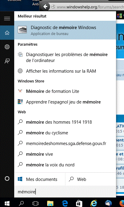

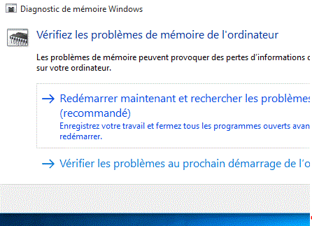

Option sous Windows 10: taper diagnostic mémoire ou mémoire dans la recherche, serait moins précis que memtest:
Capture-diagnostic mémoire de Windows 10.GIF (18.79 Kio) Vu 3185 fois

Je ne vois rien pour windows 10 pour le dernier test sospc .
Ça commence mal car dans rechercher , quand je tape "mémoire vive" il ne se passe rien .
Re: Message DPC-WATCH VIOLATION au démarrage de Windows 10
Ben ça alors, pourtant:
Capture-mémoire WS10.GIF (55.4 Kio) Vu 3178 fois
vraiment pas de chance :(
