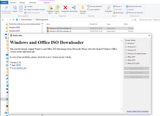

Bonjour Patriciag
Pardon de t'agacer mais je ne vois pas où je ne respecte pas tes recommandations
Quand je clique sur le lien que tu me donnes << Pour faire cette réparation, télécharge le fichier ISO de Windows 10 avec l'outil Windows and Office Downloader Tool, contenant les versions les plus récentes des fichiers ISO et disponible ici : https://www.heidoc.net/php/Windows%20IS ... loader.exe Tu dois obtenir un fichier ISO Version 1511 - Build 10586.420 >>
j'obtiens dans mes Téléchargements un fichier Windows ISO Downloader
Je lance ce fichier en ADMIN et j'obtiens ça <<
W ISO Down.jpg (34.83 Kio) Vu 2770 fois

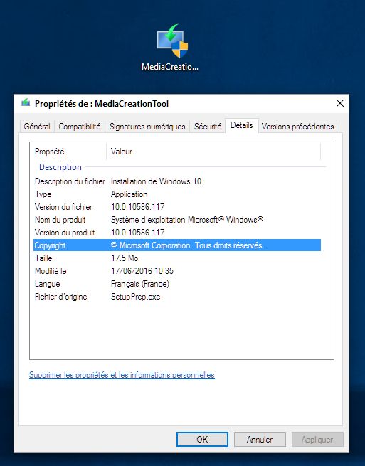

je sélectionne Win 10 puis page suivante W 10 d'avril 2016 Home or Pro
et là il charge <<<
On voit que ce n'est pas la 10586.420 mais la 10586.117
Si je lance celle-ci il me boule en évoquant un problème de clé
Fichiers joints
