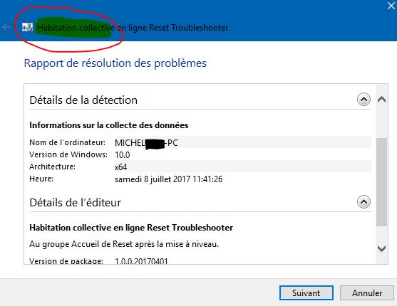

Dommage, mais bizarre:
Capture-résultat troubleshooter sur pc bureau.JPG (42.99 Kio) Consulté 4173 fois

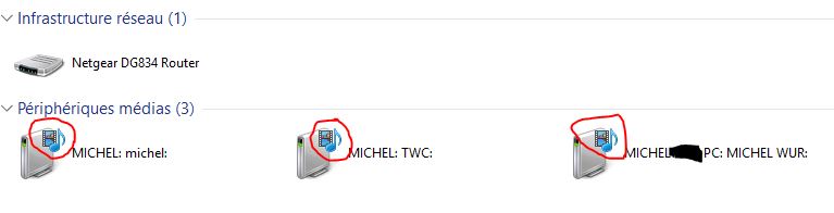

(remarquer la super traduction du réseau résidentiel en haut) réseau actuel sur ce PC:
Capture-réseau actuel visible, soit rien (celui de madame est absent).JPG (22.66 Kio) Consulté 4173 fois
En réalité seuls les fichiers médias de mes PC seraient lisibles, celui de madame absent, peut-être ai-je refusé des partages en trop grand nombre, quoiqu'il en soit, je vais revoir tout ça, merci de ton aide.
