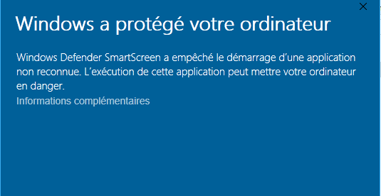

Juste une question sur la vaccination, est-elle recommandée comme le batch proposé par bleeping computer:
https://www.bleepingcomputer.com/news/s ... -outbreak/
Ce batch crée un fichier perfc.dat et perfc.dll qui trompent le virus qui ne s'installe pas (je crois avoir compris çà)
Un lecteur inquiet
Utile ou pas, futile ou?
J'ai juste voulu regarder dans modifier, non exécuter, mais Windows ne veut pas (rassurant), mais un mode d'emploi "simple" est joint.
En manuel, (extrait partiel) la création du fichier trompeur
cordialement
Un lecteur inquiet
cordialement

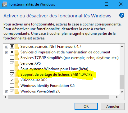

Ensuite je vois dans les liens donnés par PatriciaG (pour Wannacry) qu'il existe encore d'autres moyens comme bloquer SMB 1.0 /CIFS (et 2 et 3 si nécessaire), ce qui devient un travail à plein temps
C'est dans le panneau de configuration, fonctionnalités Windows:
http://www.thewindowsclub.com/disable-smb1-windows
On peut aussi utiliser une commande Powershell.
Il est indiqué que cette version serait obsolète (plus de 30 ans)
https://www.it-connect.fr/arretez-dutiliser-smb-v1-0/
Ma question: si je désactive cette fonction, est-ce que ça aura un effet sur le réseau résidentiel, notamment le partage d'imprimante, dans la mesure ou le réseau ne comporte que des Windows 10? ou est-ce que le réseau qui supporte l'impression fonctionnera avec d'autres protocoles SMB 2 par exemple?
- Je ne vois pas les protocoles SMB2 ni SMB3 dans mon système!
Microsoft déconseille la désactivation des protocoles SMBv2 ou SMBv3
https://support.microsoft.com/fr-lu/hel ... nd-windows
Simple curiosité, je fais confiance à Microsoft et aux patch sans doute installés, mais ce n'est pas transparent, du moins assez pour savoir ou on en est
Je m'aperçois dans ma recherche que ce sujet rejoint en partie celui-ci sur WIndows 7 dePatriciag, avec des différences importantes sur la visibilité des SMB 1.0/CIFS.
http://www.forum-seven.com/forum/topic17944.html
Mais c'est surtout la conservation du réseau qui m'intéresse, merci de m'indiquer votre avis, (bien sur je pourrais tester dès que je serais revenu)

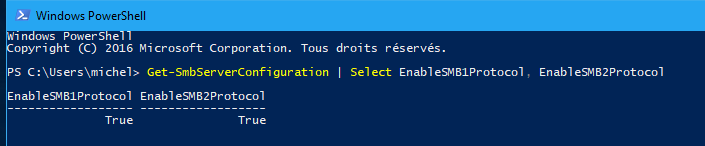

P.S. ou Edit de 12h: pour connaitre l'état des SMB, exécuter l'applet suivant (powershell):
Noter que smb2 et 3 partagent la même pile...
Merci chantal pour cette appréciation, je ne cède pas à la panique, mais je me dis que s'il existe un moyen simple comme ce leurre, pourquoi ne pas l'utiliser.BleepingComputer est une référence en matière de sécurité.
Mwonex, si tu es inquiet, tu peux appliquer la procédure indiquée, c'est juste la création d'un "leurre", un fichier factice inactif
La procédure manuelle est très facile à exécuter, le batch n'est pas utile dans ton cas, tu n'es pas un utilisateur lambda
Code : Tout sélectionner
Get-SmbServerConfiguration | Select EnableSMB1Protocol, EnableSMB2Protocol"La carte n'est pas le territoire. "Mieulx est de ris que de larmes escrire, Pour ce que rire est le propre de l'homme. Rabelais". Intel(R) Core(TM) i5-9400F CPU @ 2.90GHz x 6 - Ram 32 Go Win 11 25H2

J'ai désactivé SMB1 sur plusieurs ordinateurs sans conséquence sur le réseau, mais je sais que certains utilisateurs ont rencontré des problèmes nécessitant de réactiver SMB1, comme l'indique Wullfk.
Cela dépend des configurations.mwonex a écrit :Ma question: si je désactive cette fonction, est-ce que ça aura un effet sur le réseau résidentiel, notamment le partage d'imprimante, dans la mesure ou le réseau ne comporte que des Windows 10? ou est-ce que le réseau qui supporte l'impression fonctionnera avec d'autres protocoles SMB 2 par exemple?
Source : http://www.easy-pc.org/2017/05/protecti ... 0-8-7.htmlATTENTION ! : Il est important de savoir que cette désactivation, peut vous faire perdre l'accès à vos dossiers partagés (avec un autre PC), ainsi que l'accès à vos lecteurs réseau (ex: le NAS de la Freebox V6), si c'est le cas, il vous suffit de réactiver SMB1
