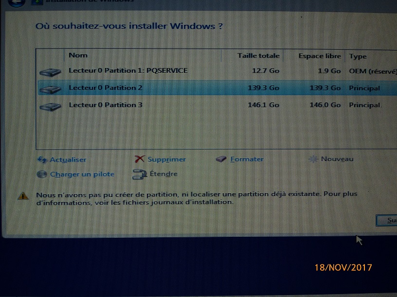

Non ça ne veut pas, j'ai laissé une partition de 130 Go environ non allouée, Windows a créé sa partition dessus, et a retourné la même réponse :warn:
Idem en formatant la partition puis aussi en fusionnant les 2 rien à faire...
J'ai une jolie photo de ça, mais sans utilité réelle, j'ai laissé Windows s'en occuper (nouveau) alors qu'elle était non allouée, rebelote en passant par Gparted, partition 60 Go non allouée "corrigée" par logiciel d'install (clic sur nouveau) et refusée sans motif
Partition 2 non allouée recrée par Windows.jpg (204.28 Kio) Consulté 3495 fois

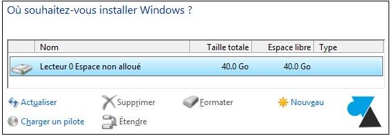

Si on se réfère par exemple à :
http://www.windows8facile.fr/installer-windows-10/
Je suis bloqué ici, car windows s'occupe de la partition mais n'en veut plus, je vais essayer de la réduire à 40 Go et non allouée avec Gparted (pfff 3e fois)
Capture-installer WIndows sur disque non alloué selon Windows8facile.JPG (27.91 Kio) Consulté 3492 fois
Je me demande si le disque lui-même n'est pas fichu..?
Capture-tentative  de partitionnement Windows 10 Gparted sans résultat pour installation .JPG
Capture-tentative de partitionnement Windows 10 Gparted sans résultat pour installation .JPG (117.81 Kio) Consulté 3490 fois
Sans résultat avec l'iso après avoir passé toutes les étapes, installer, famille, pas de clé de sécurité et clic sur la partition 60 Go dont Windows ne veut pas.
PQSERVICE est-il en cause et réellement indispensable dans mon cas? En effet certains ne la conservent pas, bien que sous OEM:
http://www.tutoriaux-excalibur.com/arch ... /t-26.html.
C'est pour passer de WIndows 7 à Windows 10, cependant je vois:
Il faut sélectionner la partition PQ Service si elle existe et la supprimer ( En supprimant cette partition vous ne pourrez plus rétablir la configuration d'usine) Si vous ne la supprimer pas, vous ne pourrez pas installer une version différente de Windows
De là ma question.
