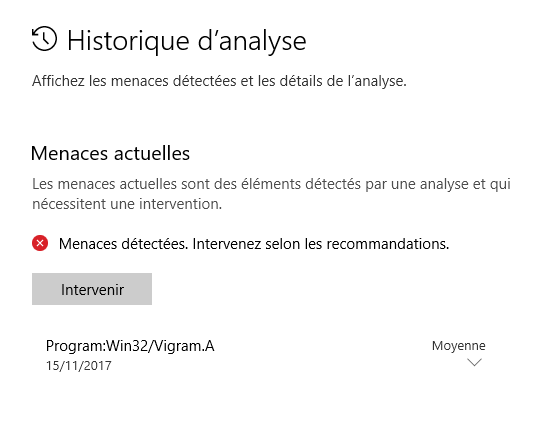

Redémarrage et Windows Defender à trouvé (et supprimé) un nuisible, qui était inconnu avant cette mise à niveau.
Capture-menace suite mise à niveau fall creator.PNG (14.59 Kio) Consulté 4264 fois

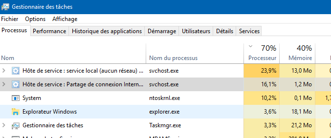

Redémarrage et je constate un ralentissement du semble t il à une utilisation abusive des processus "réseau local" et "partage de connexion"
Capture-hôte de service consomme trop de processeur.PNG (18.24 Kio) Consulté 4264 fois
Par comparaison, ce PC possède 2,5 Ghz, et était bien plus rapide avant cette uodate, par rapport au PC de burea Acer également qui n'a que 1,3 GHz et ne montre aucun excès de consommation processus.
J'en suis à me demander si il s'agit d'une infection cachée (passé MBAM premium et Windows defender en analyse négatifs), ou si je dois passer un outil comme "Windows repair" ?

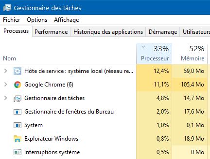

Comparer à l'utilisation avec processeur 1,3 Ghz sous Windows 10 1709 avec Google chrome:
Capture-processus sur bureau Acer 1,3 Ghz.JPG (36.08 Kio) Consulté 4257 fois
Merci de votre proposition et avis

Quel est le programme qui a été supprimé par Windows Defender ?
Juste après l'installation de la FCU, Windows Defender m'a viré FRST et m'empêchait de le télécharger de nouveau.
Il a fallu que je signale le faux-positif à l'équipe technique.

Pour ce qui a été viré je pense que c'est ce que Windows defender a vu "Win32/Vigram.A :hein:
Je regarde encore si je peux demander une mise à jour, hypothèse logique au vu des précédents

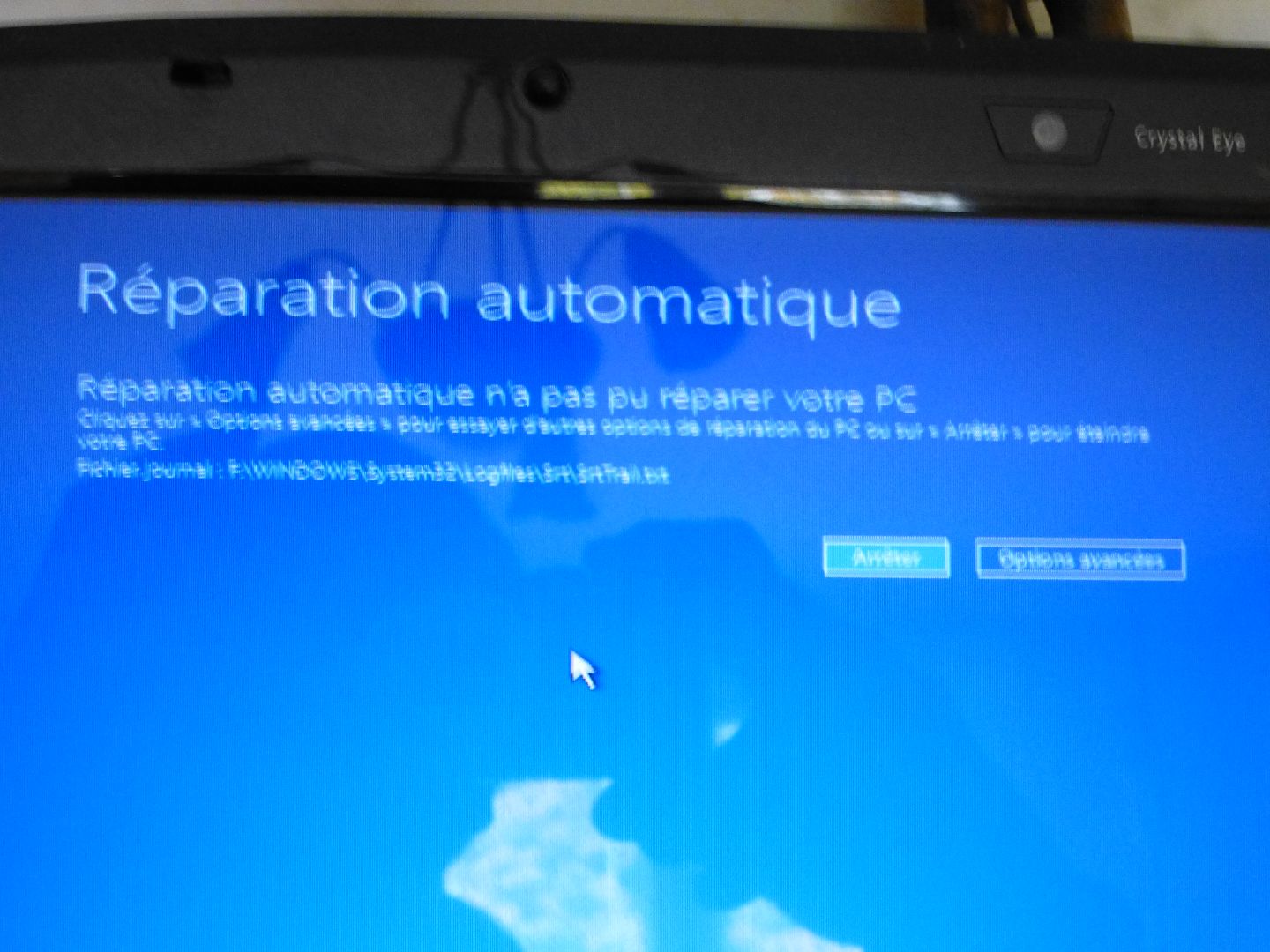

Je tombe sur écran bleu: nous n'avons pu réparer votre PC au redémarrage après Adwcleaner => options avancées ou arrêter, mais écran bleu permanent:
Ecran bleu arrêter ou options avancées.JPG (171.29 Kio) Consulté 4255 fois
Désolé piètre qualité d'image, de toutes façons ça reste bleu et je vais devoir redémarrer
Je ne comprends pas fichier journal F: qui est une lecteur externe :hein:

mwonex a écrit :Windows defender a vu "Win32/Vigram.A
C'est un terme générique d'identification.
Quand tu cliques sur Détails, tu a s forcément le chemin ccomplet de la détection.

J'ai du couper le courant et j'attends le redémarrage...
Une réparation automatique se prépare.
même fenêtre, je redémarre depuis cette fenêtre:
Je n'ai pas réussi à aller dans options avancées, et ça tourne en boucle, rien à faire, je sens que je vais devoir utiliser l'iso, mais comment me connecter, sauf à démarrer sur un autre disque, et savoir ou se situe le problème.
Cette fois, je redémarre sans le disque externe, j'ai une autre fenêtre de collecte et réparation et je retombe sur options avancées qui ne charge pas.

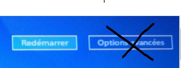

Pour le moment je n'ai accès qu'au mode sans échec, les options avancées, je savais sous WIndows 10, mais là je suis sec, c'est un système MBR de Acer, comment accéder aux options avancées de démarrage dans ce cas, la fenêtre ci-dessus ne permet pas d'y accéder, ça tourne en rond si je clique sur avancé on n'y voit que du bleu?
Capture-options avancées ne fonctionne pas.JPG (24.68 Kio) Consulté 4241 fois
Evidemment j'ai oublié s'il y a d'autres solutions, quand ça roule on n'y pense plus :(
Depuis le mode sans échec, restaure le système à une date antérieure (c'est ce que je te demandais plus haut) ..... donc sur un point avant le passage de AdwCleaner.
Tu aurais le rapport de AdwCleaner ?
