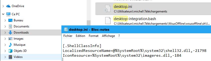

Content que ça ait réussi pour PatriciaG, dans mon cas, il existe et n'a aucun besoin d'être modifié si j'en crois le témoin de chantal11
- Capture-ce PC downloads-desktop.ini.JPG (45.84 Kio) Vu 2059 fois
Idem dans C:\Users\user\Downloads
Je m'en accommode jusqu'à voir si une différence apparait à la prochaine mise à jour des six mois.
