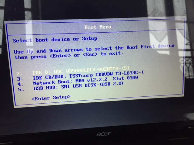

Ensuite j'ai mis ma clef sur le PC, j'ai allumé le PC, j'ai fait F12 pour aller sur le boot menu, puis j'ai booter sur la clef (n°4 sur la capture d'écran du boot menu) et je suis arrivé sur le message où il faut répondre par oui ou non. Je ne sais pas où se trouve le "réparer l'ordinateur", ni l'écran d'installation initiale.

louiss58 a écrit :Ensuite j'ai mis ma clef sur le PC, j'ai allumé le PC, j'ai fait F12 pour aller sur le boot menu, puis j'ai booter sur la clef (n°4 sur la capture d'écran du boot menu) et je suis arrivé sur le message où il faut répondre par oui ou non. Je ne sais pas où se trouve le "réparer l'ordinateur", ni l'écran d'installation initiale.
J'ai mis une capture.

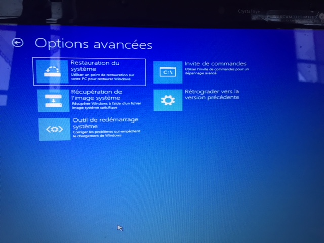

Alors j'avance encore un peu : je suis arrivé à votre fameux écran bleu avec possibilité de cliquer sur "restaurer l'ordinauteur", j'y suis arrivé en faisant F12/ puis clic sur le 5.USB HDD
ensuite j'arrive à un écran bleu avec le message :
il semble que vous ayez lancé une mise à niveau et démarré à partir du media d'installation. si vous souhaitez poursuivre la mise à niveau, retirer le média de votre PC et cliquer sur Oui. Si vous préférez effectuer une nouvelle installation, cloquer sur Non.
Puis échap et là j'y arrive. Ensuite je fais ce que vous m'avez dit de faire, à savoir :
Sélectionne Réparer l’ordinateur.
Dans l’écran Choisir une option, sélectionne Dépannage.
Sélectionne Options avancées > Restaurer le système et choisis une date de restauration.

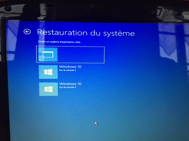

Mais quand je clique sur restaurer le système j'arrive à ça :
Qu'est-ce que je fais une fois arrivé là?

Bizarre autant qu'étrange ton dernier écran.
As-tu un dual boot sur ton pc ?
Les deux dernières options sont identiques et la première est sans libellé.
A ta place, j'essaierais celle du milieu.
Windows 10 sur le volume 2.
A ce stade, il faut essayer, en espérant qu'une de ces trois options te permette de restaurer ton pc.
Si tu ne peux pas restaurer, tu devras réinitialiser le pc, comme je l'ai déjà indiqué.
Si cela ne fonctionne pas ou si le bug persiste après restauration, réinitialise ton PC.
A partir de Dépannage, sélectionne Réinitialiser ce PC pour réinstaller Windows 10.
