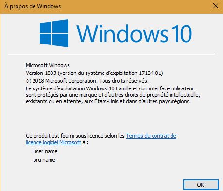

Oui, en te lisant, et même un peu avant, j'ai constaté que ce n'était pas une réinitialisation des paramètres d'usine, car comme toi, j'étais sous windows 8, et pendant la procédure de réinitialisation, j'étais persuadé que j'allais revenir sous win 8.
Et c'est donc une fois fini que je me suis rendu compte de mon erreur.
De plus, la version restaurée "directement" est la version actuelle, sans avoir à faire de maj.
Capture winver.JPG (38.31 Kio) Vu 976 fois
Enfin, ça marche, et pour rire un peu "Le principal c'est d'croire en Dieu, que diable !!!" :mdr: :mdr:
Merci Patricia

Hello,
Merci pour cette confirmation.
Te voilà donc à nouveau avec un pc opérationnel et bien connecté. :super:
