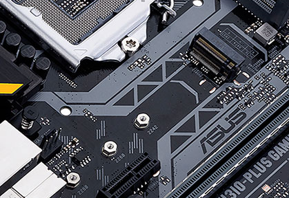

Merci Greg pour ta réponse et pour le tuto (que je connaissais), j'ai encore un petit souci: sur ma carte mère, je n'ai pas de vis servant à fixer (en bout de ssd) le ssd; j'ai un écrou (ou plutot 3 en fonction de la longueur de la carte).
- Première question: la longueur du SSD acquis étant de 80mm, me faudra-t-il enlever les 2 autres par crainte d'assurer une mauvaise fixation ou voire, une détérioration du ssd lors de sa mise en place.
- deuxième question: ce mode de fixation (écrou au lieu de vis- que je n'ai pas) n'est-il pas inaproprié ?

Re CAHORSLOT, c'est avec un grand plaisir que je te réponds et cela n'est pas une contrainte pour moi au contraire! Pour ton soucis,enlève les deux "écrous qui vont gêner/endommager le SSD, et fixe le avec le dernier ce qui, ne devrait poser aucun problème car ta carte mère possède ce système!
Re: Port PCI express sur carte mère
Sur l'image jointe, il me faudra donc dévisser les écrous correspondant aux cartes ayant de 42 ou 60 mm pour ne pas gêner ou endommager mon SSD et fixer celui-ci avec l'écrou restant et correspondant à la longueur du SSD soit 80 mm.

Tu as du vérifier les dimensions du ssd ici:
Western-Digital-Black-250Go-500-Express
Idem pour 500 Go
Les dimensions L x W x H 14 x 1,5 x 10,2 cm
Il te suffit de mesurer avant d'acheter la longueur sur ta carte, l'encoche doit servir à fixer le boulon.
Il y a 3 boulons, sans doute selon le facteur de taille, à vue de nez, le premier, et peut-être le 2e devront être dévissés
Difficile de se faire une idée comme ça, je pense qu'elle va au moins jusqu'au 2e boulon si on se réfère au ratio largeur/longueur, mais sans compter l'emboitement des broches.
Ça fait un boulon à conserver ou 2 difficile à dire sur photo
