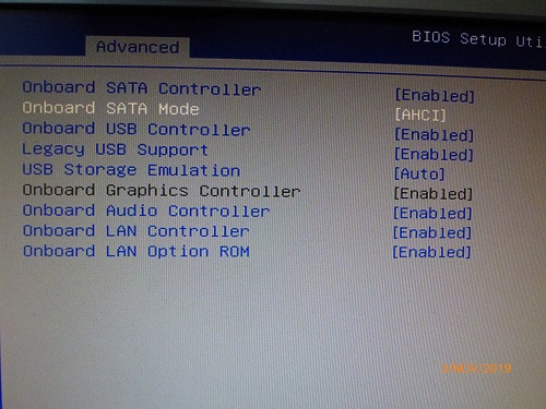

Merci de suivre ce sujet, en effet j'ai du mal à trouver AHCI dans le Bios, je retourne voir dans "Main", et je te dis.
L'autre occurrence AHCI est ici configurée déjà (Ami Bios)
Mode avancé Sata-Ahci dans bios Ami.jpg (96.71 Kio) Consulté 3855 fois
N'importe, le contrôleur ide-ata-atapi n'affiche toujours pas de AHCI :geek:

Dans le bios l'onglet Main tu n'a rien ? si tu clique sur IDE tu dois pouvoir changer pour AHCI
En tout cas ton contrôleur dans le bios est bien en AHCI. ;)

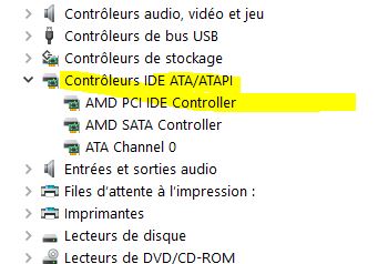

J'étais allé voir dans infos système déjà :hein: Je n'ai que ceci dans le gestionnaire de périphérique encore actuellement.
Capture-controlleurs IDE ATA ATAPI.JPG (27.91 Kio) Consulté 3848 fois
C'est pourquoi je me demande si je n'ai pas intérêt à repartir sur une clean install.
Dans "Main" du Bios, je n'ai pas trace de AHCI même en faisant entrée sur chaque item, désolé

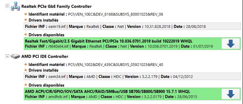

Re: [RESOLU? SSD effectuer la migration du périphérique (désactiver création de nom 8.3 résolu)
Bonjour tomtom95,
Je mets à jour en priorité ces deux là:
Capture-2 mises à jour prioritaires AMD-Realtek.JPG (72.63 Kio) Consulté 3826 fois
Les autres concernent Realtek audio GBS, logitech et card reader..on verra plus tard pour ceux là

tomtom95
Messages : 1155
Message par tomtom95 »
Oui excellent :super:
