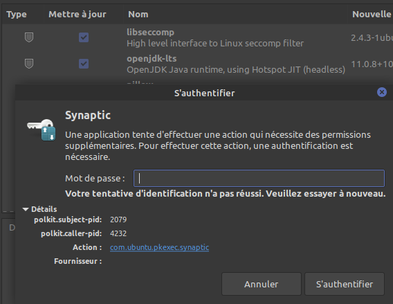

Le mot de passe créé est reconnu à l'ouverture du système, mais pour les mises à jour pas du tout ce qui est ennuyeux.
Donc la version graphique de "synaptic" ne fonctionne pas ici:

ni là:
Capture-Synaptic refuse le mot de passe.png (39.2 Kio) Vu 7153 fois
Bien sur j'ai recommencé, vérifié les caps lock, rien de tout ça, de plus le MDP est très simple, le nom de mon chat avec un nombre à 2 chiffres c'est dire.

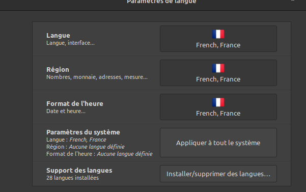

Je présume que tu as mis Français France dans les 3 panneaux + appliquer à tout le système (car chaque utilisateur peut avoir sa langue et son clavier tout à fait différent)

Je vais essayer "onboard", car la frappe est correcte vérifiée sur le bloc note, les éléments région langue aussi avec un souci pour "appliquer à tout le système" : aucune langue définie j'y vais pour cliquer appliquer : mot de passe refusé:
Capture-région langues.png (28.26 Kio) Vu 7135 fois
J'ai changé la version du français en remontant, la version montre un clavier idoine

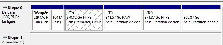

Il y a en effet une bizarrerie, l'ancienne partition pour Ubuntu Linux est passée en RAW, il semble que Ulyana soit installé sur la 4e partition.
Capture-PARTITION passée en RAW.PNG (10.26 Kio) Vu 7123 fois

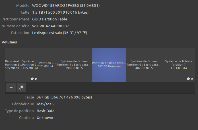

sous Linux, je n'ai pas Gparted, mais seulement disk qui donne ceci:
Capture-disques part5 et 7.png (44.83 Kio) Vu 7123 fois
Je pense formater la partition RAW et l'étendre.

Nouveaux volumes suite formatage/redimensionnement, Linux est en ext4
Capture-nouveaux volumes après redimensionnement.PNG (6.45 Kio) Vu 7122 fois

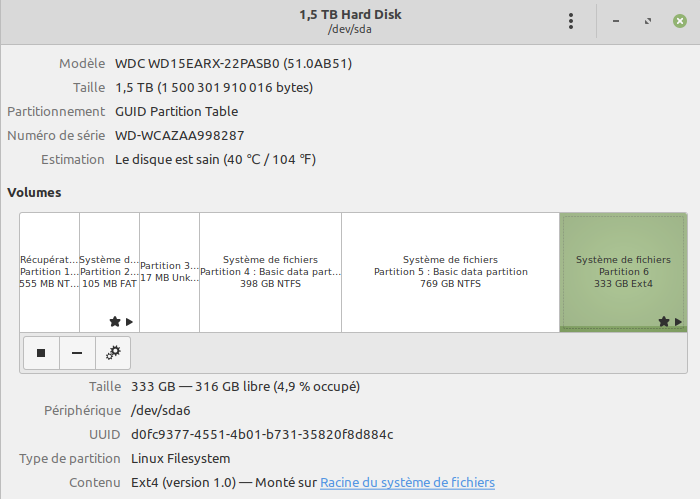

J'avais Ubuntu qui a planté, j'ai effacé la partition pour y mettre Linux mate 20, mais elle est passée en RAW sans que je comprenne pourquoi?
C'est sans doute la raison, avec pas mal de place sur ce disque (1,5To environ) pour que Mate s'installe à la fin :?:

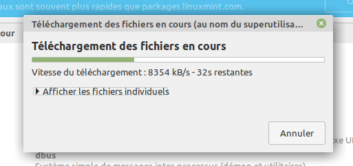

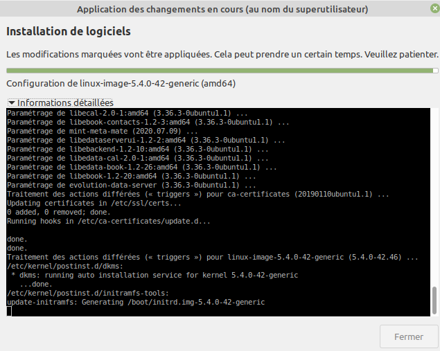

Images suivent:
Capture téléchargement en cours.png (23.62 Kio) Vu 7117 fois
Capture install mises à jour Linux.png (43.48 Kio) Vu 7117 fois
disk suite réinstall:
Capture disk suite réinstall Linuxmate 20.png (55.42 Kio) Vu 7113 fois
