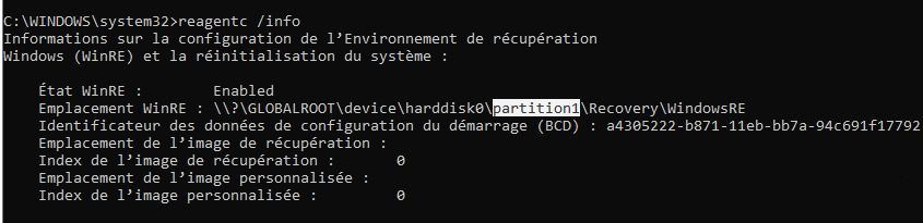

Sur le disque 1, si la 1ere partition est une partition de récupération (à retrouver via reagentc /info), ne t’étonne pas d'en avoir bientôt une nouvelle qui auras grignoté la fin de ton "C:" (parceque 525 MB est très petit)
Capture-partition 1 reagentc-info.JPG (35.36 Kio) Consulté 3007 fois

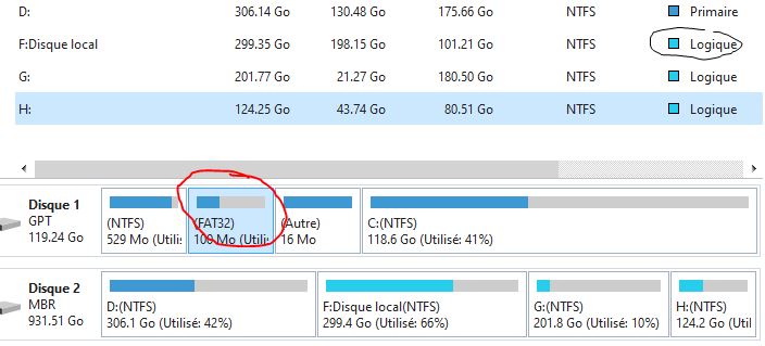

Capture-part 1 dans diskpart.JPG (38.72 Kio) Consulté 3007 fois
J'avais remarqué malheureusement je ne peux pas l'étendre en augmentant l'adjacent qui est en Fat. Le déplacement est impossible il me semble sauf à réinstaller.
(voir sur l'image ci-dessous)
Capture-partitions logiques et limite pour HD.JPG (49.64 Kio) Consulté 3007 fois
pour avoir de la place.
J'ignore comment Windows fait, mais c'est un moindre mal si il crée une nouvelle partition sur C:
La seule solution serait de réinstaller en choisissant la taille sur le SSD, j'ignore si c'est possible, et je n'y tiens pas trop ??
Pour ton disque 2
Si le bleu clair correspond à une série de partitions étendues, le risque est un peu plus grand que si tu avais 4 partitions principales.(un accident dans la seconde partition = plus d'accès à la suite :? ) (testdisk peut te le réparer, mais c'est assez long)
Les partitions bleu clair sont dites "logiques" par Minitool-P.W. et non étendues il semble, celles là sont en vert sombre je crois dans gestion disques?

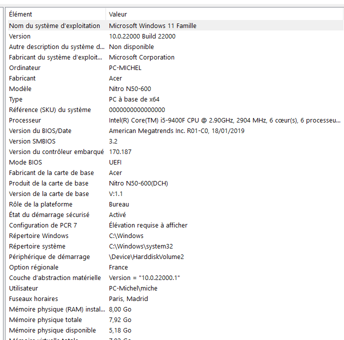

Re: Essai de WIndows 11 via WinToUSB_Free sans installation
Finalement, j'ai supprimé le dual boot qui est trop lent (discuté ailleurs), bizarrement plus que la clé USB Windows 11 (USB 3.1), et j'ai pu mettre à jour rapidement:
Version 21H2 (build du système d'exploitation 22000.527)
L'imprimante est reconnue; la seule inconnue est quand ou si la clé USB lâche?
Les infos système sont semblables à celles du PC hôte.
Capture d’écran-Info-Système semblable 2022-02-10 180629.png (43.77 Kio) Consulté 2983 fois
Les "disque" USB est presque égal en Go au SSD de la machine hôte, et rapide pour la mise à jour, bien sur en passant par le redémarrage système x 2.

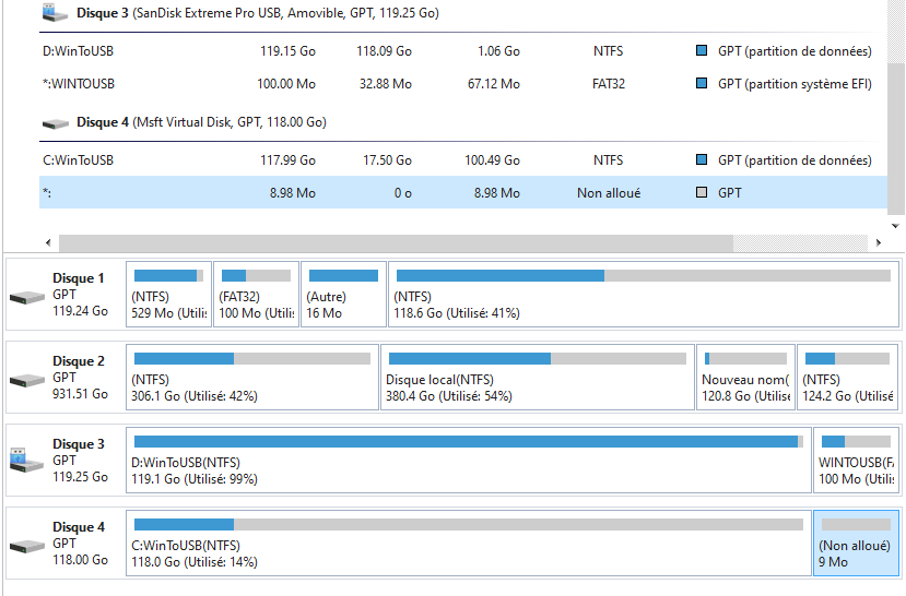

Suite,
Je pense que "hors connexion" pour tes vrais disques peux être changé en "en ligne"
Le disque 3 est ta clé USB
Elle comporte une partition FAT32 de 100 MB pour le démarrage EFI (comme pour démarrer tous les PC UEFI)
et une partition avec le fichier WinToUSB.VHD qui est l'image de ton Windows virtuel.(et quelques fichiers/dossiers cachés dont la corbeille)
Le démarrage sur la clé est fait pour ouvrir ce fichier virtuel qui devient le disque 4 avec les dossiers habituels.
Chez moi (Win10), le dossier recovery utilisé par ce Windows est celui sur le disque C: (à voir via reagentc /info)
Moi, je vois l'intérieur du dossier \recovery en activant l'héritage, si tu ne sais pas comment devenir propriétaire, utilise minitool.
Concernant l'usure, sur un vrais SSD la fonction trim existe (à vérifier via fsutil....)
et quand on sélectionne propriétés, optimiser consiste à ranger les blocs libres et surtout ne pas défragmenter

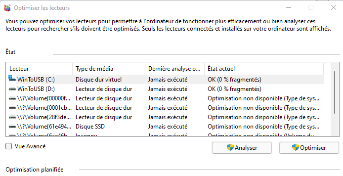

Sur cette clé (mémoire flash) optimiser me propose de défragmenter, (automatiquement 1x par semaine) -> à virer.
Il est probable que ta clé devienne lente une fois que tous les blocs auront été utilisés.

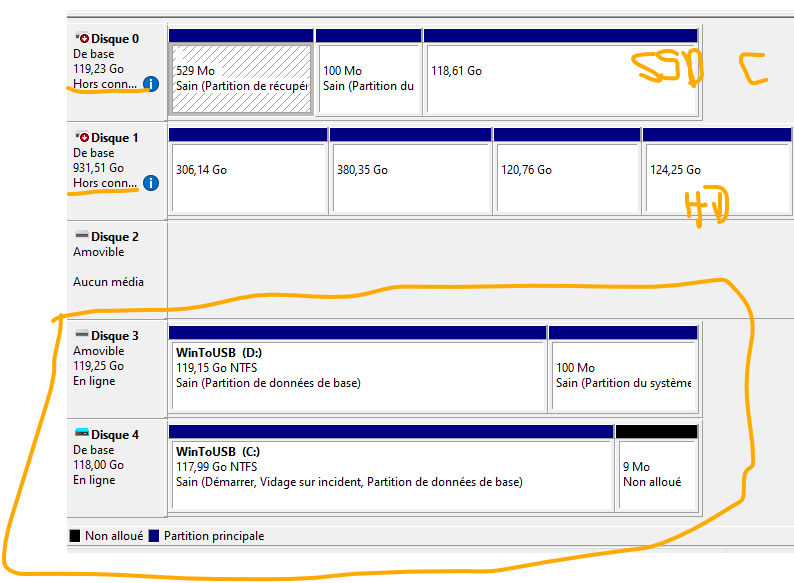

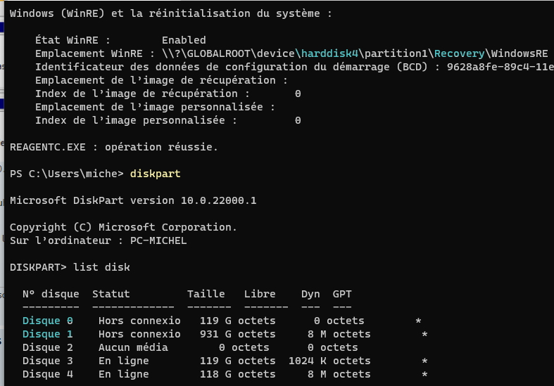

C'est bien vu, malgré tout je ne peux pas accéder au HD de documents qui n'est plus "hors ligne" selon gestion disque mais inaccessible par l"explorateur.
Pas d'importance puisque c'est un teste du produit.
les images que j'ai suite à tes explications sont cohérentes:
Capture d’écran-reagentc et diskpart Ws 11 sur clé 2022-03-03 160211.png (56.38 Kio) Consulté 2966 fois
Capture d’écran-état disques sous Minitool Partition Wizard2022-03-03 160800.png
Capture d’écran-état disques sous Minitool Partition Wizard2022-03-03 160800.png (37.77 Kio) Consulté 2966 fois
Capture d’écran defrag non active-2022-03-03 161125.png (29.71 Kio) Consulté 2966 fois

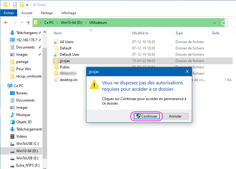

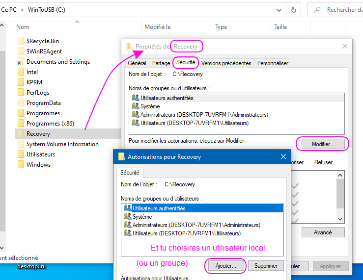

Suite
Via cette clé WinToUSB
Soit un compte admin peut continuer
Soit tu passes par propriétés, onglet sécurité et
ajouter utilisateurs.png (69.71 Kio) Consulté 2954 fois
Comme pour de la récup de fichiers personnels sur un disque déplacé.
Tu pourras hériter sans payer :lol:
Sinon montre nous ce qui coince

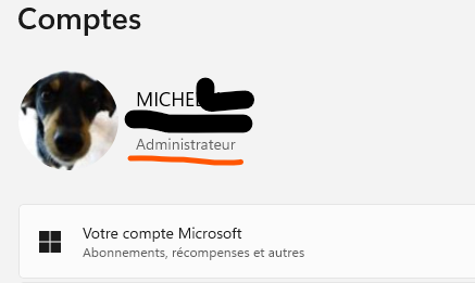

Bonjour jjcojax,
Malheureusement comme indiqué, je n'ai pas accès aux autres disques par l'explorateur:
Capture d’écran-disques autres n'apparaissent pas 2022-03-04 152542.png (11.74 Kio) Consulté 2943 fois
et le compte est bien administrateur (local)
Capture d’écran-compte administrateur local 2022-03-04 152944.png (25.77 Kio) Consulté 2943 fois

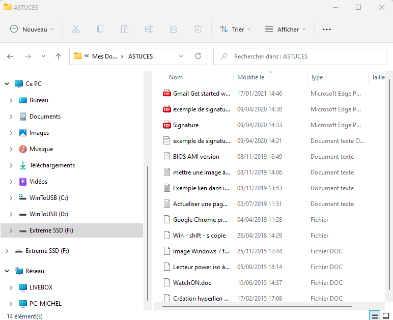

Donc sauf à se servir d'une clé USB, je ne vois pas comment chercher mes documents.
Il se trouve que j'ai des sauvegardes utilisables directement, ça semble plus simple pour moi :: :: :hein:
comme ici:
Capture d’écran sauvegarde externe SSD_2022-03-04 154252.png (62.12 Kio) Consulté 2943 fois
Certaines astuces datent un peu, mais ça peut servir ;)
Je vois aussi les profils Thunderbird et Ffox

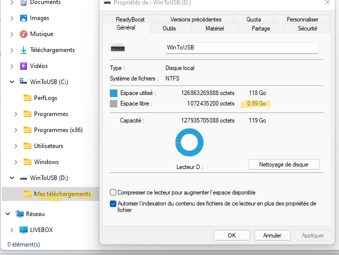

Le seul souci que je rencontre, c'est qu'après avoir (comme logique) eu téléchargements sur C;, un dossier "Mes téléchargements" se crée dans D: alors qu'il ne reste que 0.99 Go dedans contre 89,8 Go sur C: là il y a cafouillage non?
Capture d’écran Dossier Mes téléchargements-2022-03-04 173853.png (52.63 Kio) Consulté 2932 fois
Ça fait deux fois que je supprime ce dossier et que je colle les items dans C. Là, je sèche, même si ce n'est que peu de choses, se rappeler que c'est un moyen d'essayer.

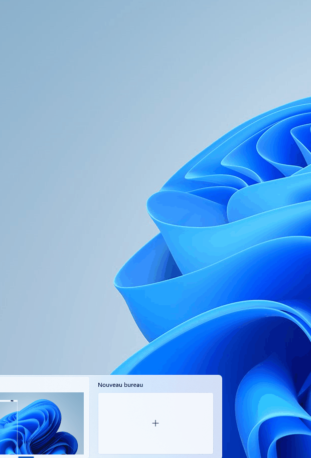

Une chose étonnante, évidemment le PC n'est pas aussi saturé que Windows 10, mais pour une clé USB, Windows 11 est bien plus rapide et fluide que l'autre, il faut voir à l'usage, ne pas comparer un PC déjà plein avec un juste installé, mais quand même c'est rapide pour une clé.
Voir animation avec widgets (pas vraiment indispensables! :bizar: )
Animation Défilement.gif (993.61 Kio) Consulté 2931 fois

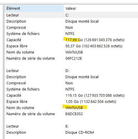

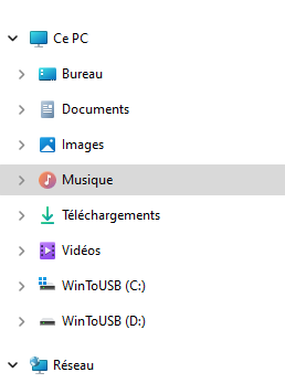

C'est bizarre que tu aies un dossier "mes téléchargements" sur cette partition (ton D: en mode WInToUSB) chez toi.
-> J'ai fait des téléchargements via mon WintoUSB (Sumatra, VLC, Thunderbird, Firefox, l'antivirus online Housecall, ccleaner..)
et ils sont visibles uniquement dans l'emplacement C:\Users\jjcojax\Downloads (si tu regardes les dossiers en mode DOS)
En ce qui concerne la clé, cette partition ne comporte que le fichier WintoUSB.VHD (image d'une installation Windows) et les fichiers cachés pour la corbeille, system volume information, et le boot .
La place libre (0.98 GB) n'a pas changé depuis le début. (malgré que j'ai téléchargé 149 MB)

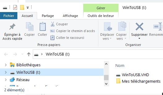

Vois-tu ce dossier "Mes téléchargement" sur ta clé si c'est le Win10 (sur SSD) qui démarre ?
oui dans explorateur maintenant:
Capture-WinToUsb dans explorateur.JPG (32.71 Kio) Consulté 2906 fois
sinon j'ai uniquement en CMD
Répertoire de I:\
05/03/2022 17:41 <DIR> Mes téléchargements
05/03/2022 17:43 126 701 535 744 WinToUSB.VHD
1 fichier(s) 126 701 535 744 octets
1 Rép(s) 1 082 015 744 octets libres
