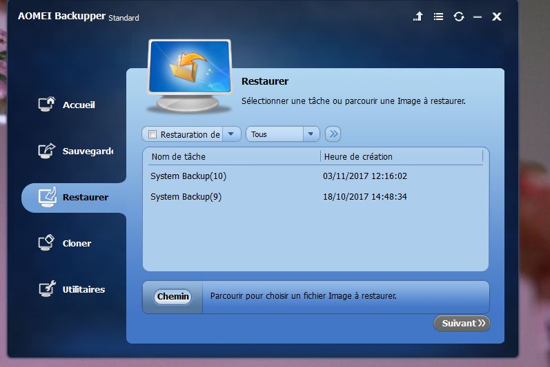

Bien évidemment avec un cloneur il FAUT créer le CD de boot qui contient le logiciel. Sinon lorsque l'O.S est mort comment booter ?
Mais lorsque Windows fonctionne on peut aussi recuperer et cloner sans devoir rebooter.
En effet, le cloneur doit etre installe sur le PC avant de pouvoir faire quoi que ce soit.
Lorsque tout fonctionne bien on lance le logiciel comme on lance n'importer quel soft.
On aboutit a ceci qui montre les images sauvegardées.
On peut donc tout simplement restaurer une image, soit du systeme soit de n'importe quelle partition mais aussi se servir de la même image pour la cloner sur le nouveau HD. Dans ce cas le clone aura la date de la création de l'image. Tandis que le vrai clone sera a l'heure même du transfert.
Une image de sauvegarde peut donc aussi servir de faux simili clone sans devoir rebooter en lançant le logiciel sur PC tout simplement.
a +

bigbernie
Messages : 380
Localisation : Nord
Re: [Résolu] Scénario de remplacement de disque dur interne
Message par bigbernie »
Bon samedi
Attention il y a des limites. Mais Aomei va les detecter.
Dans la pratique habituelle si tu as par exemple un HD de 1 To ou mème de 300 Go, c'est ton Systeme que tu clones. Donc le HD qui la contient. Et la partition C ne va pas faire 150 Go ou plus. Sauf....si tu fourres tout dedans, c'est a dire si tu remplis Program Files. Perso j'ai toujours eu un petit HD systeme de 150 ou 200 Go qui ne contenait que C. Tout le monde ne fait pas ça.
Dans ton cas tu auras intérêt a désinstaller tous les logiciels qui n'ont pas vocation obligatoire d’être dans C. A partir du moment ou tu as les originaux exe tu les réinstalleras ensuite ailleurs que dans ton C actuel.
Apres ça tu va faire un nettoyage complet des fichiers temporaires et autres inutiles.
Tu pourras par exemple utiliser le freeware TFC de Old Timer qui va nettoyer un max tout automatique. Rien a régler. Moins dangereux que CCleaner.
Ensuite tu installes le desinstalleur REVO ( ce freeware permet d'eradiquer la totalite d'un soft installe sur 4 niveaux de profondeur) Pour ton cas maintenant dans Revo il y a un outil de nettoyage de fichiers périmes. C'est a dire plus du tout linkes
Apres ça tu auras un clone moins lourd.
Tu aura donc sur ton PC ton HD actuel bien sur et le nouveau SSD.
Tu installes Aomei Backupper ( et pas Aomei Partition Assistant)
Ensuite cloner, cloner le disque
En effet, pour cloner seulement le Systeme tu ne pourras pas le faire puisque ton C contiendra des tas d'autres choses.
Tu choisis ton disque source, dans ton cas c'est le HD qui contient C ( on peut cloner des partitions non systeme)
Suivant et tu choisis comme destination ton petit SSD. Suivant
Dans les options tu choisis aligner la partition.
Et ensuite cloner
Si la difference de poids du grand HD vers le petit SSD est trop importante, Backupper refusera de le faire.
Mais c'est imperatif de tout nettoyer avant.
Tu vois, facile et tout gratuit.
A +
