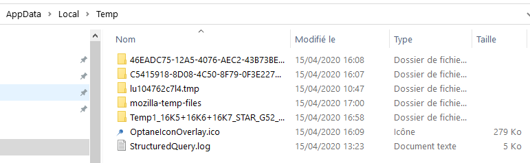

Bah, les temp ça ne risque rien du tout,
en revanche les téléchargement oui.
tu fais win + r ensuite tape %temp% et tu supprime tout (ça ne sera peut-être pas possible pour certains en cours)
rien à voir avec Windows > temp normalement caché

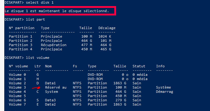

Mais quand tu dis "voir cette partition de D:" est-ce dans l'explorateur? y a t il une lettre?

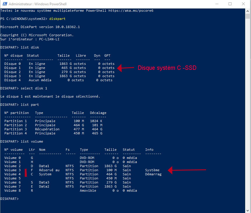

Tout se passe comme si la partition de démarrage était sur D :!: selon les captures d'écran de diskpart.
Si c'est le volume 3 de D réservé au système dans cette image de diskpart, je ne comprends pas, je n'ai pas ça dans un disque de données, mais sur le disque C système, sauf si l'ordre est trompeur sur diskpart :hein:

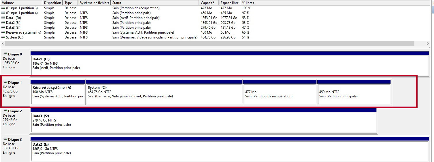

Mon volume D avec 3 autres du HDD sans partition système comme normalement:
Capture-Diskpart de Nitro.PNG (15.16 Kio) Vu 2046 fois
si je me trompe, montre une capture d'écran du gestionnaire de disque qu'on puisse se faire une idée stp comme ici:
Je me damnde s'il y a eu un souci au moment de l'installation de WIndows?

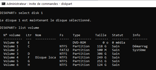

Voilà je viens de faire rapidement de nouvelles captures car par rapport à celles montrées il y a des changements ( je pense dû fait que le lecteur F est visible )

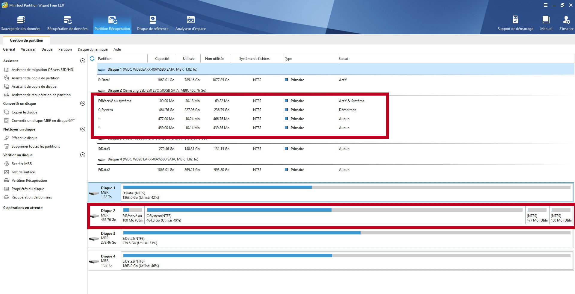

Mes partitions sont en MBR comme le confirme les captures d'écran de minitools .

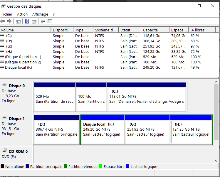

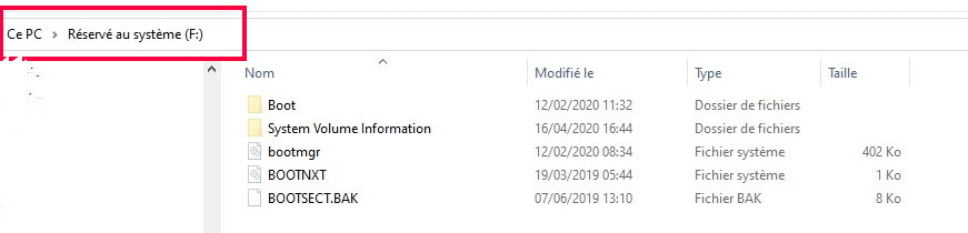

Le lecteur F fait 100 Mo et est bien sur mon disque SSD .Il est visible depuis 2 ou 3 jours ( après certains trucs que j'ai du mal faire ) . Je ne m'inquiète pas trop pour l'instant . Comme je l'ai dit j'ai tenté hier, mais cela n'a pas marché .
Je pense que jjcojax avait raison depuis le début sur un problème de boot :
-https://support.microsoft.com/fr-fr/hel ... tup-issues
-https://www.malekal.com/tutoriel-minito ... zard-free/
Il faudrait donc refaire le boot avec l'outil donné par jjcojax .

Oui cette image montre en effet que F = 100 Mo fait bien partie du démarrage de C (SSD)
tu peux supprimer la lettre, je laisse la main à JJcojax bien sur.

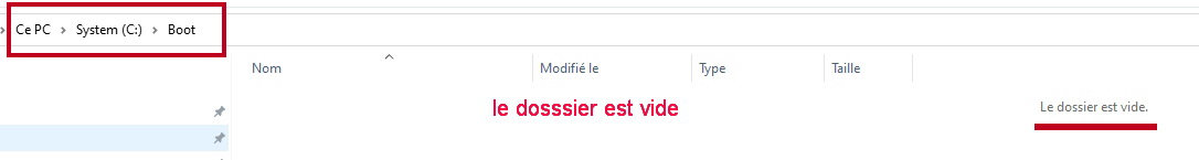

Sur le disque C , il n' y a rien dans le dossier C-> BOOT : le dossier est vide

Sur disque F ( système ) qui est une partition de mon SSD , voilà ce que j'ai :

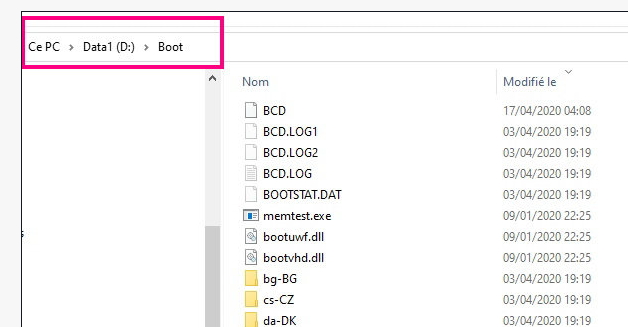

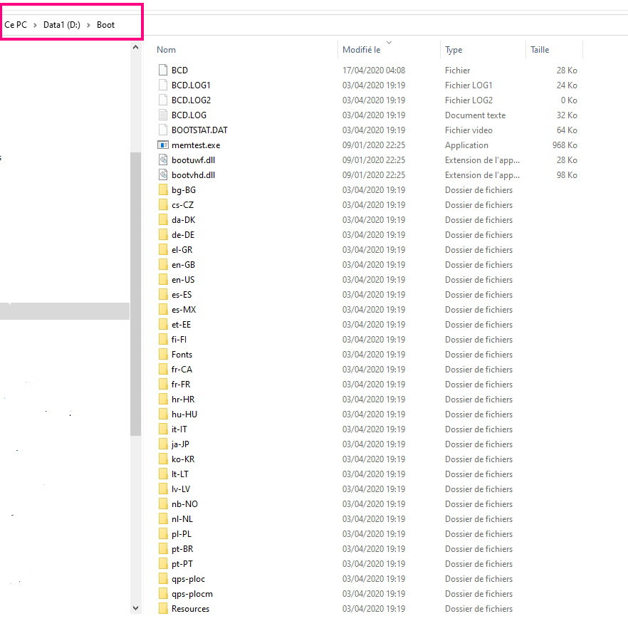

En revanche sur mon disque D, il y a des dossiers "boot" et fichiers "boot"

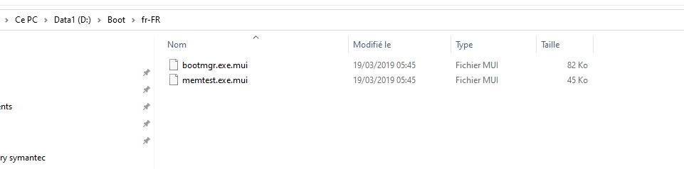

J'ai fait une autre capture pour info du sous-dossier fr -FR si ça peut éclairer

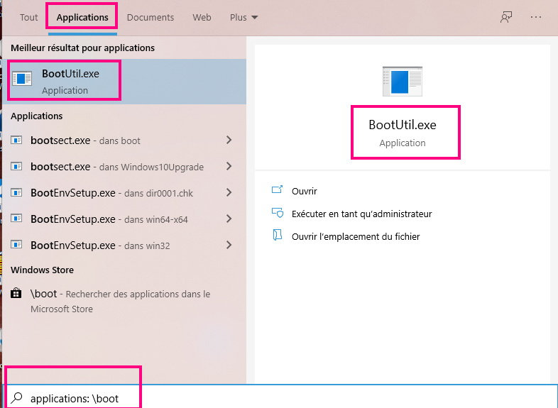

et une autre dans applications avec ce qui concernait "boot"

je n'ai pas de Boot Util dans Windows, mais c'est décrit dans Linux :hein: :?:
Je n'ai pas de boot dans D:, mais tu as aussi "memtest.exe" qui est un logiciel de test mémoire dans le boot de D: ? tu as Linux?

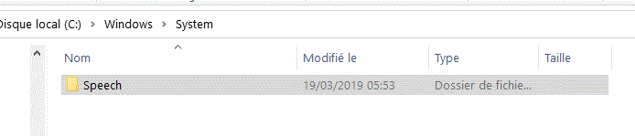

Sur C:, ça parait normal...Sur F: bizarre d'avoir un Boot
Sur c tu as:

Tu as montré ceci
Ce n'est pas ton disque avec Windows, mais un disque récup qui aurais du garder les fichiers de ton Windows originels (de la dernière fois ou ce disque était système)
Pourtant le magasin BCD est à la date 17/04/2020 (la date des autres fichiers aussi)
Je te redemande 2 choses.
Changer le nom du dossier BOOT sur ta partition DATA1 (c'est ce qui parasite tes mises à jour et des autres qui ont ce problème)
Mettre le disque SSD comme premier disque (disk 0) ou déconnecter le disque qui comporte la partition DATA1
Si cela ne va pas, revient, il est possible de réparer le démarrage pour que ton SSD soit autonome (comme si il était le seul disque) Bootrec via Microsoft
Le dossier \Boot qui est celui de ton SSD se trouve dans la 1ere partition de ce disque (actuellement ton F:) (qui est marquée active = celle que contient le début du démarrage) (normalement, c'est caché et sans lettre de lecteur)
Le dossier \boot dans C:\Windows est un autres qui a une autre fonction (copie des fichiers de démarrage)
Pour une installation ordinaire pour un disque MBR, le contenu de cette partition n'est pas vide, mais contient
