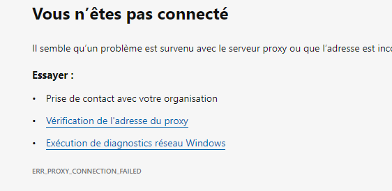

mwonex, j'ai trouvé qqchose de nouveau; en essayant de me connecter à EDGE j'ai eu l'écran figurant ci-dessous et je suis allé dans: "exécution de diagnostic réseau windows" et j'ai obtenu le message suivant:
"www.orange.fr" n'est pas configuré pour accepter des connexions sur un port https"
je m'excuse mais peux-tu encore m'aider ?
J'ignore quelle est ta box? j'ai la live box 4, je n'ai rien configuré, malgré tout, tu as de l'internet.
Il faudrait aller sur Orange:
J'ai cherché ici:
https://communaute.orange.fr/t5/forums/ ... rt%20https
Mais c'est difficile, voir sur le forum peut-être :hein:
Ou alors réinitialiser la box...

Pour cette box, je ne peux pas te répondre, va sur le site de Orange ou du forum en mentionnant l'erreur https de configuration de box.
C'est déjà une piste de savoir que ça viendrait de la box.
Ah regarde la réponse de chantal11
Apparemment tu as activé le proxy http=127.0.0.1:48080;ht ...? qu'on retrouve dans le registre et que je ne comprenais pas, y compris pour DWORD loopback (proxyoverride) est-ce que ça explique le refus de l'HTTPS?

j'ai essayé de faire la configuration du serveur proxy de façon automatique, en supprimant dans la BDR les éléments nécessaires pour une configuration manuelle et en ajustant dans les paramètres proxy : activer la configuration automatique et désactiver la configuration manuelle SANS POUVOIR VALIDER CES MODIFICATION EN CLIQUANT SUR "ENREGISTRER". De ce fait l'erreur fait de la résistance
