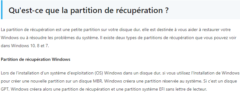

Juste pour me rafraîchir la mémoire: La partition winRE est-elle obligatoire ? Sur la copie jointe, est-ce la partition 4 ?

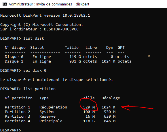

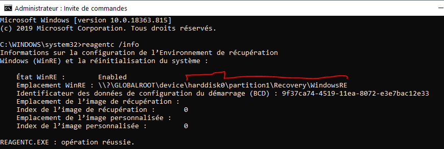

en 1 tu ouvre la commande (cmd) en mode admin et tape reagentc /info
ce qui t'indique la partition de récupération:
en 2 tu tapes diskpart pour utiliser l'outil,
-list disk, chez moi Ok
-sel disk 0, Ok puis
-list partition OK et tu retrouves la recovery WinRe de la première image (crédit jjcojax
Soit partition 1 du disque 0 529 Mo

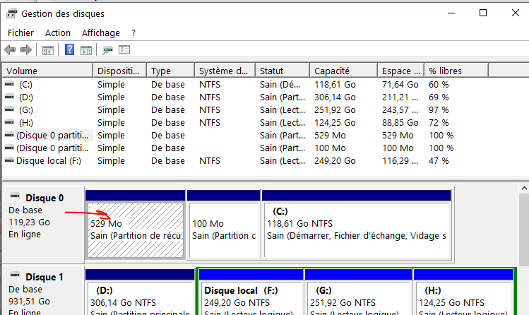

Comparer avec la gestion de disque Windows
plus parlante que l'image que tu donnes, dans ce logiciel, tu peux aussi retrouver le Recovery en clic droit je pense et explorer
Enfin c'est possible avec Easus partition master:
J'avais zappé la question "est-elle obligatoire?" Non , mais utile en cas de souci pour la récupération, elle ne prends que peu de place en Mo, dans mon cas 5209 Mo contre 128 Go de SSD

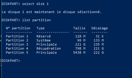

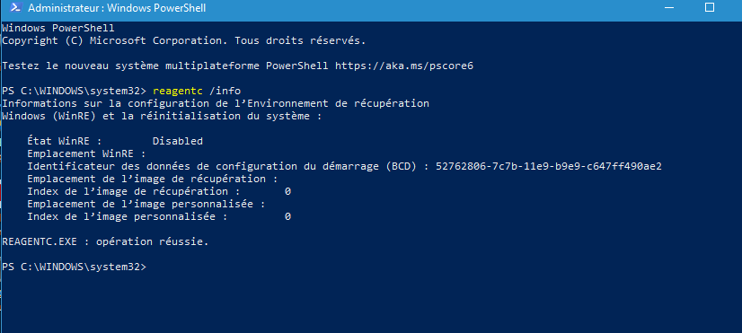

Mwonex,Tout d'abord merci et, je te signale que mon disque est au format GPT. voici en 1 ce que me donne la commande "reagentc /info"; tu remarqueras que je n'ai pas de partition winre (disabled) et que de ce fait, je n'ai pas d'emplacement winre.
Par contre en 2 tu peux remarquer que je dispose d'une partition de récupération (4).
Mon ordinateur marche super mais, les résultats que je t'envoie sont-ils normaux ?

Re: La partition WinRE
as-tu essayé la commande "reagentc /enable"
si pas de réussite, regarde avec ton logiciel (première image) ce que la partition 4 contient.
Logiquement si tu n'as pas accès à la partition WinRe, c'est qu'elle est corrompue ou supprimée suite à un partitionnement (ça m'est arrivé, j'ai préféré réinstaller tant c'est compliqué à remettre)
RE,
voici ce que contient la partition 4 de mon disque 1

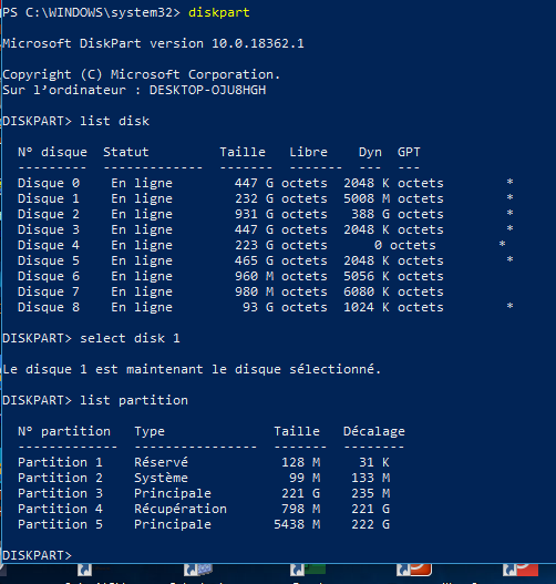

- Fichiers joints
- Capture.PNG7001.PNG (24.92 Kio) Vu 2212 fois
