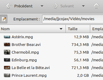

Si tu cliques sur une clé USB, une partition, ... elle se monte toutes seule et tu vois l'emplacement (le petit crayon de permet de changer la présentation)
- dossier sur une autre partition.png (25.39 Kio) Vu 7269 fois
