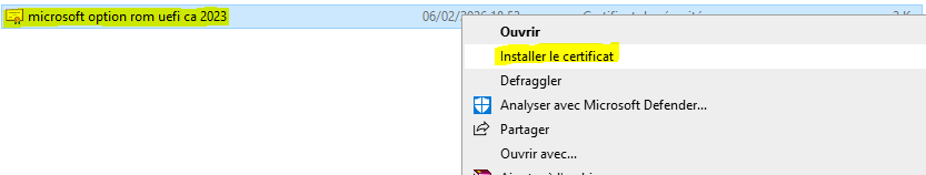

Pour installer les certificats c'est assez simple.
Effectue un clique droit dessus et tu devrais avoir comme sur la capture.
Une fois que tu as terminé, redémarre ton ordinateur, puis vérifie ou relance la procédure dans le registre.

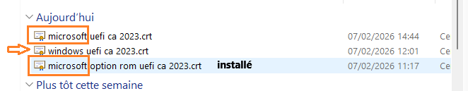

Installation de "microsoft option rom uefi ca 2023.crt" faite.
Toujours Dword hexa 005944 et status "in progress", WindowsUEFICA2023Capable (x002)
Relancer oui mais avec 0x40 ou autre?
J'ai aussi "windows uefi ca 2023" ?
Selon certaines source,il n'y aurait pas de certificat à venir pour cause de non mise à jour du bios prévue par Acer sur cette version de Nitro :cry:

Ah non je n'ai installé que celle décrite rom, je dois donc installer un certificat de plus, je pensais juste que c'était le bios donné par Acer?
dois je rajouter celle ci:
"windows uefi ca 2023.crt" ?
il y a aussi : microsoft uefi ca 2023.crt alors je suis dans le doute "comme une truie qui doute"
ou y en a t il d'autres sans risque de casser le système?
Je suis sur cette page:
https://learn.microsoft.com/fr-fr/windo ... db-and-dbx
pour résumer, il y a: (si j'exclue 2011)
- Autorité de certification UEFI Windows 2023
- Autorité de certification UEFI 2023 Microsoft
- Autorité de certification UEFI Microsoft 2023 option ROM - déjà installée qui semble être passé puisque:
PS C:\WINDOWS\system32> [System.Text.Encoding]::ASCII.GetString((Get-SecureBootUEFI db).bytes) -match 'Windows UEFI CA 2023'
True
et puis les OEM fabricants...
Dernière modification par mwonex le sam. 7 févr. 2026 13:57, modifié 1 fois.

Oui, tu peux installer les certificats qui seront ajoutés dans le magasin des signatures de Windows :super:

Une demi- victoire après installation des 2 derniers .crt puisque l'observateur me dit:
Nom du journal :System
Source : Microsoft-Windows-TPM-WMI
Date : 07/02/2026 15:41:29
