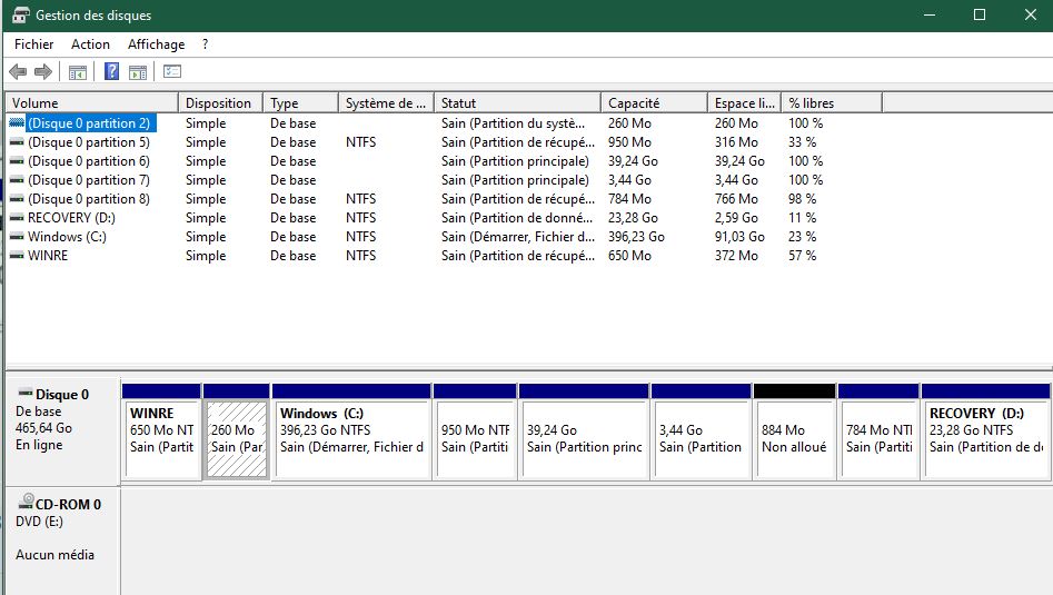

Par la suite, l'image "list part" que tu as montrée indique que tu as plusieurs partitions de récupération -> d’après reagentc, c'est la partition5 qui est la bonne.
la partition 1 et 8 semblent inutile (je n'ai pas dit facile à récupérer)
La partition 6 et 7, c'est un petit Linux ?
et si la partition 9 est l'image constructeur, est elle périmée ou est elle remise à niveau automatiquement ? (ici, c'est moi qui ne voit pas)

Tes disques sont en MBR (max 4 partitions) et donc l'installation se présentait +- comme ici
-> il y a du boulot
Si la 1ere partition est suffisamment grande (+ de 500 MB) -> pas touche.
Autre option -> https://lecrabeinfo.net/mbr2gpt-convert ... nnees.html
(le programmes utilisé est de Microsoft)
Si le disque est GPT (128 partitions possibles) le programme de mises à jour Microsoft Windows réduit la partitions Windows pour y mettre une nouvelle à l'arrière de Windows.
Voici ce que Mwonex explique et qui se présente aussi dans une machine virtuelle avec un Win10 installée en 2016.
Ce que je constate est que l'utilisateur perd ainsi 450 MB et que cette partition sera à nouveau trop petite d'ici 1 ans ou 2 puisque cette partition contient un fichier qui gonfle à chaque grosse mises à jour
WinRE en janvier 2018 -> 2020
De plus, la partition au début du disque est toujours présente.
Je plaints ceux qui ont une partition de récupération plus petite que 500 à 550 MB si on compte aller jusqu’en 2025 (fin de Win10)
-> il y a du boulot

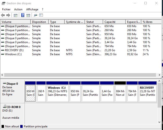

Re: mise a jour vers 2004
@ jjcojax,
Comme je viens de le dire à BORTA77, et en ayant suivi tes conseils, j'ai réussi à installer la MAJ 2004, et avec la dernière version indiquée par chantal11 ici :
discussions-generales-f21/topic6313.html
Et voilà ce que cela a changé dans la gestion des disques.
Par rapport à l'ancien :
Tu penses que je suis OK ?
Merci à toi.
Merci à toi.
- jjcojax
- Messages : 811
- Localisation : Belgique
Si tu veux faire ... diskpart est plus clair que le gestionnaire de disques car il montre aussi la partition MSR (même si elle ne sert généralement à rien puisque non formatée) et la fonction (supposée) de chaque partitions.
Tu as un programme de backup aomei (il est même actif si tu as re-coché les services non Microsoft)
Peux-tu indiquer où se trouve le backup ? (par ex: disque externe, autre PC via le réseau, sur un serveur via internet (cloud)
C'est parce ta dernière partition (ton D:) peut difficilement contenir la sauvegarde de ton Win10 actuel de presque 400 GB
Si ton D: contient la version d'installation d'origine (image usine), elle est obsolète et si tu l'utilises, elle risque de remettre tes partitions dans l'état du 1er démarrage en écrasant le contenu actuel.
L’idéal est d'avoir une clé USB de réinstallation (ou DVD) et de sauver de temps à autre tes propres documents, photos, vidéos sur un autre support qui sera ensuite déconnecté du PC.
Le vrais backup est un plus (on recolle toute la partition Windows ou le disque entier sans devoir chercher les pilotes du matériel), mais il faut prévoir ceci (cryptage du disque) et les problèmes disques (un SSD résiste aux coups, mais peux aussi être défectueux et t'afficher "no boot devices")
Si tu as fait ton support d'install de ta version (problème licence numérique) et vérifier qu'elle fonctionne -> tu peux réparer ou réinstaller ta machine via un nouveau disque dur.
et je ne sais toujours pas si la partition 5 et 6 comporte un Linux (opérationnel ?) (il permet de rentrer dans les partitions que Windows cache pour voir le contenu sans problèmes d'accès)
Ok, oui, mais il y a des partitions de tous cotés qui sont inutiles, et on peut "si tu le veux" faire le ménage. (par étapes)Tu penses que je suis OK ?
