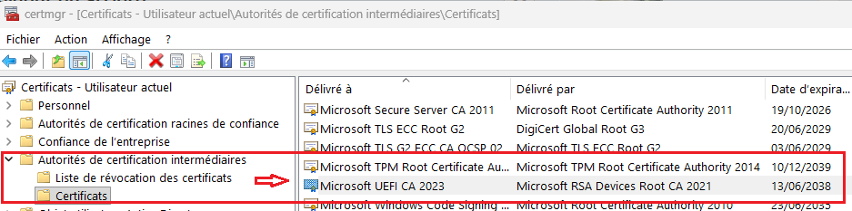

Bonjour mwonex,
Tout dépend de l'endroit où tu cherches les certificats, et le nom associé peut être différent.
La commande certmgr.msc ouvre la console des certificats utilisateurs (du compte connecté)
la commande certlm.msc ouvre la console des certificats ordinateur (machine)
La commande mmc lance la console, qui ouvre l'accès aux certificats utilisateur et ordinateur mais aussi aux comptes de services.
Je viens de regarder avec certmgr.msc
Dans autorisés de certification des certificats >> certificats j'ai bien Microsoft UEFI CA 2023.
Chez moi je n'est eu aucun problème avec installation de l'ensemble des certificats et la procédure dans le registre.
Ce que l'on remarque dans ton journal pour TPM-WMI c'est que les certificats sont OK, mais pas appliqués au microprogramme.
Explication sur >> ID d’événement 1801
Dans le registre la valeur 0x5944 correspond à Haute confiance.
Donc, avec cette valeur, recommence complètement la démarche que je t'ai fournie ici >> viewtopic.php?t=7861&start=20
Autrement dans le BIOS le Secure Boot est en mode Custom ou sur Standard.
Il se peut qu'il soit nécessaire de désactiver le Secure Boot, de redémarrer et de retourner dans le BIOS pour le réactiver.
Helper en Sécurité

Bonsoir tomtom95,
Merci pour les pistes, en effet j'ai trouvé le certificat uefi ca 2023 avec la commande certmgr
Après j'ai modifié les secure boot (disabled et réactiver). Mais aussi j'ai vu que le bios inclus une fonction d'installaation des clés de boot ?
Gallerie des instantanés
à la condition d'utiliser "custom", ça n'a rien donné sur le moment, wait and see.
