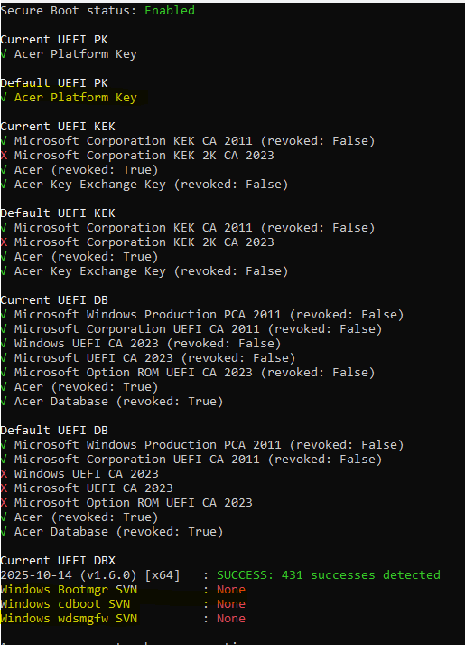

RE,
trouvé ce script chez https://www.elevenforum.com/t/how-to-ch ... ods.42366/
résultat, pas de mise à jour suffisante selon ce que je vois du firmware (Kek)?
? comme complément

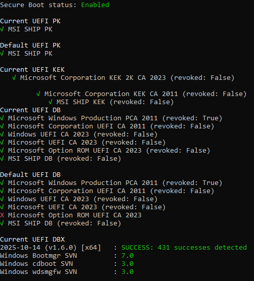

Photo concernant le Nitro PC Bureau:
encore une histoire de "Key Exchange Key" KeK
L'outil parait intéressant....Checking for Administrator permission...
Running as administrator - continuing execution...
13 février 2026
Manufacturer: Acer
Model: Aspire A315-24P
BIOS: Insyde Corp., V1.11, V1.11, INSYDE - 2
Windows version: 25H2 (Build 26200.7840)
Detected x64 UEFI architecture. Ensure that this is correct for valid DBX results.
Secure Boot status: Enabled
Current UEFI PK
√ Acer Platform Key
Default UEFI PK
√ Acer Platform Key
Current UEFI KEK
√ Microsoft Corporation KEK CA 2011 (revoked: False)
X Microsoft Corporation KEK 2K CA 2023
√ Acer Key Exchange Key (revoked: False)
Default UEFI KEK
Current UEFI DB
√ Microsoft Windows Production PCA 2011 (revoked: False)
X Microsoft Corporation UEFI CA 2011
√ Windows UEFI CA 2023 (revoked: False)
X Microsoft UEFI CA 2023
X Microsoft Option ROM UEFI CA 2023
√ Acer Database (revoked: False)
√ DisablePW (revoked: False)
√ ABO (revoked: False)
√ linpus.com (revoked: False)
Default UEFI DB
X Windows UEFI CA 2023
Current UEFI DBX
2025-10-14 (v1.6.0) [x64] : SUCCESS: 431 successes detected
Windows Bootmgr SVN : None
Windows cdboot SVN : None
Windows wdsmgfw SVN : None

Bonjour mwonex,
Le problème sur ton scan est ici
Windows Bootmgr SVN : None = Aucun
Windows cdboot SVN : None = Aucun
Windows wdsmgfw SVN : None = Aucun
Dans le Bios pour les clés Acer par défaut du construteur.
As-tu mis en disabled Defaut KEY provisioning ? puis sélectionné (Effacer toutes les clés de démarrage sécurisé)

Malheureusement ça concerne les 2 pc, le premier rapport est le second celui de l'aspire 3 15 acheté avec Windows 11 (copie type Cmd) le Nitro.Windows Bootmgr SVN : None = Aucun

Par ailleurs le Bios du PC Aspire 3 15 devrait il être flashé, puisque pour lui il y a des nouveaux bios, c'est pas le cas du Nitro de bureau, mais lequel choisir...

Sur mon MSI, dans le BIOS, sans clé du constructeur, mais celle de Microsoft, les 3 Windows SVN sont bons.
Alors que sur le tien
C'est bien celui-ci, ton ordinateur >> Aspire A315-24P
Peux-tu me fournir la date de la dernière Maj du BIOS.
Avec exécuter tape msinfo32 >> résumé système >> version du BIOS/date
