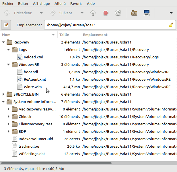

Ci dessous une vue du contenu de cette partition via Linux (peut être que minitool peut le faire)
C'est WinRE. win qui est le fichier (compressé) qui te fera la console de réparation (et qui grandis à chaque mise à jour)
Moi j'ai agrandi la partitions recovery pour éviter qu'elle soit saturée en passant de 535 à plus de 800 MB suite à cet article Microsoft (on y parle d'espace libre à laissé même si cet article concerne Win8 en mode GPT)
On pouvais facilement l'agrandir chez toi puisque tu as 450 MB qui traîne à la fin de ton disque.

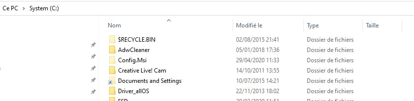

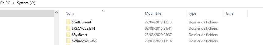

Je ne sais pas non plus des dossiers commençants par $ se trouve dans ton C:
Ni si tu as enlevé ton imprimante qui ajoute une lettre de lecteur.
Ni si Norton est encore actif
Tu a mis 1nfo au lieu de info (au téléphone, ça passe inaperçu, mais pas dans une commande) :mrgreen:
Si c'est avec minitool que tu peux voir que la console est disparue, utilise le même programme pour voir si la console est par hasard
sur ton disque data1 un peu comme ici (suite à ta réinstall qui a utilisé ton dsque Data1 pour démarrer) (Dans un dossier recovery)
ou dans Windows comme là (Un dossier recovery dans ton " C: ")(et pas dans C:\Windows\Recov...)
Oui il y a 4 dossiers :
Il y a bien un dossier "recovery" dans D , mais le dossier semble vide ( je n'ai pas accès ) et la dernière modif date de 2015
Une capture aussi de C -> recovery

Sur les dossiers restants de type "$Windows.~WS", il faut procéder d'abord à un nettoyage disque avec: soit exécuter cleanmgr.exe suivi de "nettoyer les fichiers système (ou directement en mode admin), soit dans paramètres > système > stockage > fichiers temporaires et supprimer (sauf téléchargements que je n'ai plus, seulement sur une version MBR)
Ensuite supprimer à la main ces fichiers dans C: racine, (j'ai du démasquer les fichiers cachés) enfin ceux qui veulent bien ;)

Pour les fichiers $xxx
Seul $recycle.bin (le dossier corbeille) doit rester
Tu peux même allez au fouille de cette corbeille car en mode MSDOS tu peux voir chaque comptes qui s'est connecté à ce PC et seul l'utilisateur du compte peux voir, et contrôler ses propres fichiers sous Windows.
Quand tu vides ta corbeille, un autre utilisateur peux encore retrouver ce que cet autre utilisateur y a mis (il y a un dossier corbeille par partition)
Essaye de supprimer les 3 autres (si minitool peut t'aider, tu essayes)(ou comme Mwonex indique) (encore une fois, via un démarrage sur une clé Linux, tu peux ouvrir, envoyer ou détruire ces fichiers )
Fait en supprimant dans l'explorateur . Je ne suis pas passer par minitools
