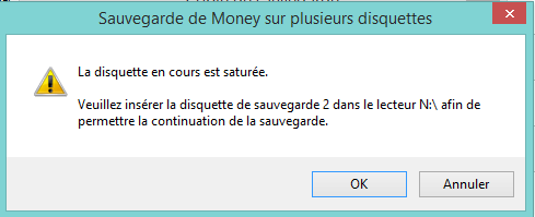

Sous DISKPART j'ai bien utilisé la commande clean mais le résultat est identique. Par ailleurs, j'ai acheté une nouvelle clé et le pb se renouvelle. Je ne comprends pas !!!
En copie jointe, le message reçu après avoir voulu sauvegarder un fichier de 8 Mo sur une clé de 8Go.

Une remarque IMPORTANTE : après avoir "ouvert" la clé incriminée pour en connaître le contenu, j'ai constaté que le fichier que je veux sauvegarder sur celle-ci, y figure bien dans son intégralité. ????? Seul problème, l'affichage du message. Ne serait-ce pas un pb "Windows" ????

Ah bah voilà, le problème est avec Money ! et l'erreur existe également sur XP.
Il paraît que ça fonctionne nickel avec des clés de seulement 1 Go... à partir de 4 Go la clé n'est pas reconnue dans la plupart des cas, il faut que l'espace disponible soit inférieur à 2 Go.

Un grand merci Jango78. Dans mon "barda" informatique, j'ai déniché une "vielle" clé usb de 30 Mo (qui m'avait été donnée certainement lors de l'achat d'une revue), et celle-ci a fonctionné parfaitement
