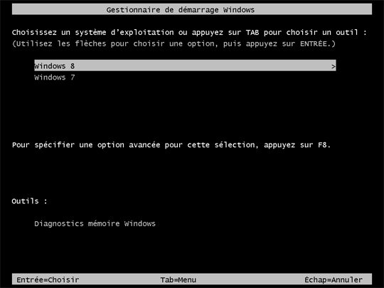

mon problème est assez simple:
comment nettoyer le gestionnaire de démarrage de windows 8 lorsqu' une installation loupée de win7 a laissé des traces dans ce gestionnaire.
D'avance merci pour la solution ou pour tout conseil.

S'il s'agit du cas le plus courant avec au moins une double entrée comme ceci:
En principe ça se règle dans MSCONFIG (via une fenêtre Exécuter) -> onglet Démarrer, on sélectionne et on supprime, après avoir le cas échéant désigné un système par défaut.

merci pour ce renseignement. J'ai donc ouvert msconfig et supprimé la commande érronée et en trop......redémarrage......problème résolu.
merci
merci
