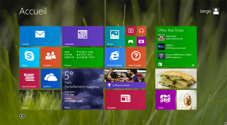

Je suis en train de prendre en mains un PC W8.1. Cela se passe mieux que la "vox populi" le disait.
Je teste les options ... et parfois je fais des erreurs.
Exemple:
J'ai placé un fond d'écran dans une vignette de l’écran d'accueil (je ne sais plus comment).
Je ne peux pas le retirer. Rien de dramatique. Mais ...
Comme c'est la vignette "bureau" et que ce fond d'écran est mal choisi, il faut que je l'enlève.
Merci de vos conseils.

Sauf erreur de ma part, la règle de base est que:
fond d'écran de la vignette du Bureau = fond d'écran du Bureau = fond d'écran de l'Accueil.

Bonjour Jango,
Merci de ta remarque.
Je pensais comme toi jusqu'à ce que je fasse ce test malheureux.
Le fond d'écran de la page d'accueil est toujours celui de W8.
Toutes les vignettes ont conservé le fond d'écran livré par W8, sauf une: celle du bureau, où j'ai mis un fichier .JPG en fond d'écran!.
J'ai essayé de me rappeler comment je suis arrivé là:
Avec "explorateur W", je crois avoir fait apparaître un onglet "outils (peut-être "outils d'image") dans la "barre de titre",
Qui a fait apparaître un 5ème onglet "Gestion" dans la "barre d'onglets" (4 onglets en standard: fichier, accueil partage, affichage).
Après ma mémoire flanche!
Salut
Redstart

Avec votre permission pour participer à cette discussion ...
Si j'ai bien tout compris:
- D'une manière quelconque, tu as changé le fond d'écran du Bureau
- C'est cette image que tu retrouves sur la vignette "Bureau" de l'écran d'accueil,
tout en ayant le fond d'écran de W8.1 sur ce même écran d'accueil.
Si c'est bien ça, jusque-là tout est normal puisque l'image de la vignette "Bureau" reprend
toujours l'image du fond d'écran du Bureau.
Par conséquent, si tu veux changer l'image de la vignette "Bureau" de l'écran d'accueil,
il te faut d'abord changer le fond d'écran du Bureau.
Pour cela, à partir du Bureau:
- Clic droit sur le Bureau --> Clic sur "Personnaliser"
puis
- Clic sur 1 des 3 thèmes Windows par défaut (pour retrouver directement un fond d'écran W8.1)
ou
- Clic sur "Arrière-plan du Bureau" pour choisir une autre image parmi les emplacements proposés
- Clic sur "Enregistrer les modifications"
Pour retrouver automatiquement le cas de figure décrit par Jango, il faut faire:
- Clic droit sur la barre des tâches du Bureau --> Clic sur "Propriétés" --> Clic sur l'onglet "Navigation"
- Vérifier dans la partie "Ecran d'accueil" que l'option "Afficher l'arrière-plan de mon bureau sur l'écran d'accueil" est cochée.
A partir de ce moment-là, dès que tu changeras le fond d'écran du Bureau, le même fond d'écran sera appliqué à l'écran d'accueil.
En espérant, pour une fois, ne pas avoir écrit trop de bêtises ...

Merci Scratoonet!
Tu avais compris l'erreur; et ta correction marche finement.
