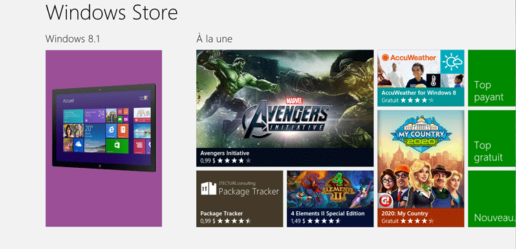

Citée à plusieurs reprises dans le topic principal, la compilation pour la mise à niveau vers le nouveau système d'exploitation Windows 8.1 (NT 6.3) est proposée gratuitement dans le Windows Store aux utilisateurs de Windows 8 (NT 6.2), moyennant la seule installation de la mise à jour prérequise KB2871389.
Une petite différence toutefois, relevée depuis quelque temps...

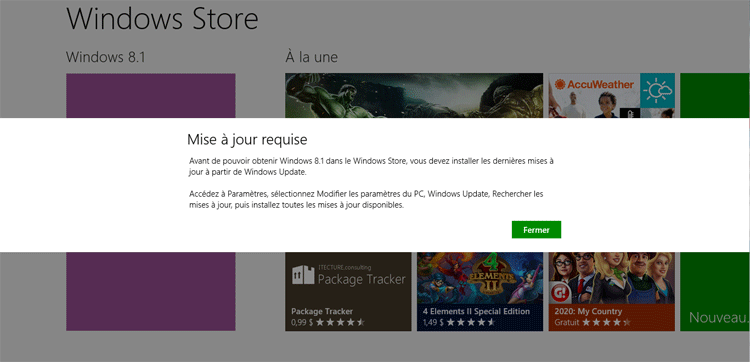

Si votre PC n'est pas à jour - KB2871389 manquante - et que vous cliquez sur l'image de Windows 8.1, un bandeau de notification s'affiche:

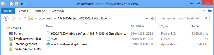

Jusqu'à la date du 7 Avril était diffusée cette compile, sous la forme d'un fichier ESD compressé et crypté (exemple la version 32-bits):
9600.16468.winblue_refresh.131113-1345_x86fre_client_Professional_gdr_fr-fr-IR2_CPRA_X86FRER_FR-FR_ESD.esd -- du 13 Novembre 2013
   1,95 Go (2 102 525 080 octets)
Elle est maintenant remplacée par celle-ci:
9600.17050.winblue_refresh.140317-1640_x86fre_client_Professional_fr-fr-IR3_CPRA_X86FRER_FR-FR_ESD.esd -- du 17 Mars 2014
   1,97 Go (2 118 873 482 octets)

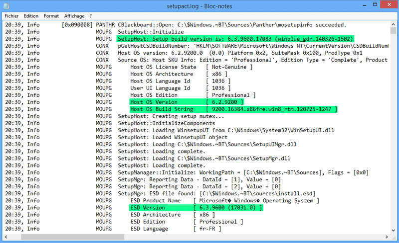

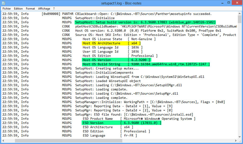

Ne pas trop se fier aux valeurs du Delta***... ici c'est 17050 sans signification particulière, tandis que dans le fichier LOG de suivi on voit apparaître la 17083, puis la 17031 de la RTM du 21 Février.
Dans le cas présent, il faut surtout considérer la compilation de référence du système hôte (Host OS version / Build String), et de la version du fichier "install.esd" (équivalent d'un "install.wim" dans un ISO classique) extraite de l'ESD téléchargé sur le Store:
Les fichiers ESD [Electronic Software Distribution] sont cryptés, et compressés à l'aide d'un algorithme LZMS qui permet de réduire la taille de 20 à 25%, en même temps celui du téléchargement.

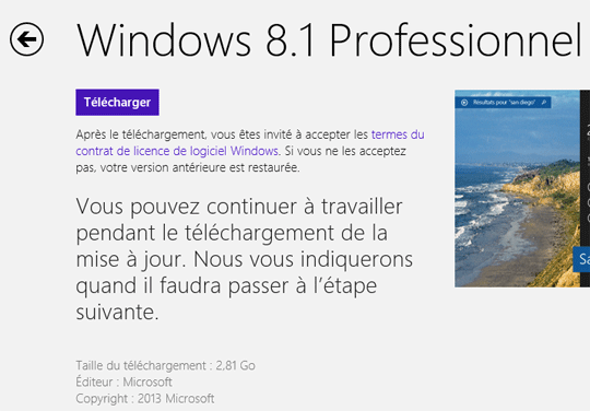

Un clic dans le Windows Store sur l'image "Mettre à jour vers Windows 8.1" - affiche le bouton de téléchargement:

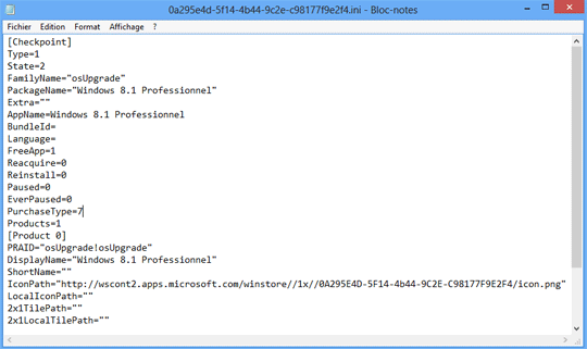

• lancement du process de téléchargement, avec dans les grandes lignes:
• création d'un checkpoint "osUpgrade" (0a295e4d-5f14-4b44-9c2e-c98177f9e2f4.ini):
• création d'un dossier de téléchargement dans l'emplacement C:\Windows\SoftwareDistribution\Download\
• alimentation en temps réel "OnProgress" du fichier LOG "winstore.log",

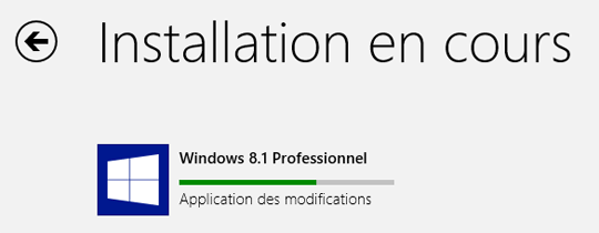

• la phase de téléchargement occupe environ 50% du process,
• fin de téléchargement - décompression du fichier ESD - préparations:
• création du dossier temporaire $Windows.~BT
• redémarrage automatique à l'issu d'un décompte de 15mn - déploiement de la mise à niveau.

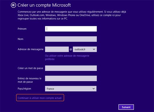

• si votre session utilise un compte local avec pseudo, et que vous ne souhaitez pas basculer sur un compte Microsoft avec adresse de messagerie, cliquer sur le lien "Continuer à utiliser mon compte actuel" en bas de page:

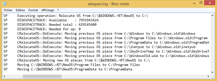

Après divers transferts de relocalisation, la sauvegarde des dossiers du compte d'utilisateur, ainsi que les programmes, sont archivés dans l'inévitable "Windows.old":

Pour compléter l'article, un test a été effectué sur une base 64-bits.

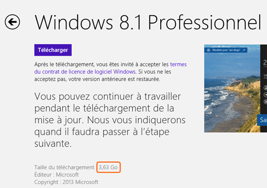

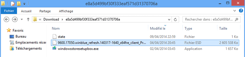

Un point intéressant noté est le différentiel entre l'affichage brut donné par le Windows Store, et le fichier ESD effectivement téléchargé... ici la taille du téléchargement est indiquée pour 3,63 Go:
Alors que l'Explorateur donne 2,48 Go pour le fichier ESD récupéré:
9600.17050.winblue_refresh.140317-1640_x64fre_client_Professional_fr-fr-IR3_CPRA_X64FRER_FR-FR_ESD.esd -- du 17 Mars 2014
   2,48 Go (2 668 070 134 octets)
En comparaison, le fichier ISO distribué aux abonnés sur MSDN/TechNet indique 3,86 Go (4 149 248 000 octets).
On pourrait imaginer que la différence représente toute la partie graphique du setup (Installation de Windows), avec le type d'installation (Mise à niveau / Personnalisé), le choix de la partition, les niveaux de progression.
Et dans le cas présent le fichier LOG diffère simplement par la version de l'architecture:

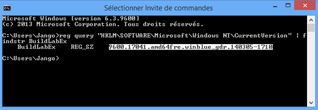

Lorsque le package KB2919355 a bien été appliqué correctement, Windows 8.1 doit afficher la numérotation 9600.17041... et pour en avoir confirmation sans vous casser la tête avec le registre, il suffit de l'interroger par copier-coller de cette ligne de commande dans une fenêtre d'Invite:
reg query "HKLM\SOFTWARE\Microsoft\Windows NT\CurrentVersion" | findstr BuildLabEx
Réponse immédiate:

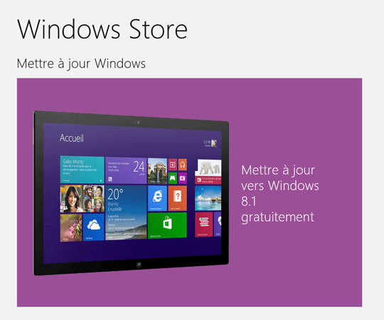

Première partie du sujet actualisée.
Une image partielle de la mise à niveau vers Windows 8.1 (Update 1) apparaît dans le Store du PC Windows 8, lorsque la mise à jour prérequise est manquante.
Auparavant il n'y avait aucune image... la KB2871389 devait être installée pour voir s'afficher la proposition de mise à niveau après un redémarrage du PC.
