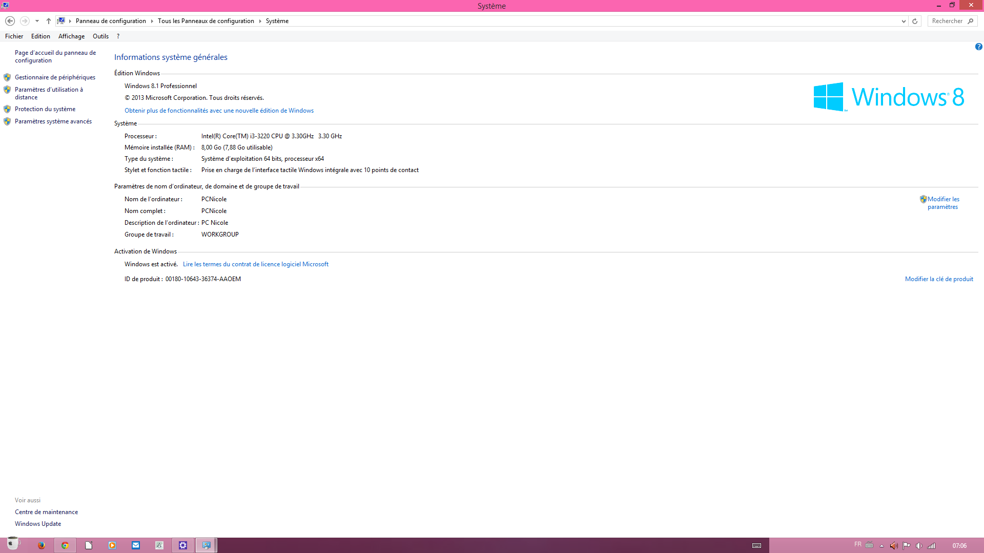

J'espère que je suis au bon endroit, sinon j'en suis désolé. Je suis nouvelle et j'ai besoin de vos conseils.
J'ai feuilleté votre site et essayé plusieurs méthodes sur le net de réinstaller Windows je n'y parviens toujours pas. On m'écrit que c'est impossible, car (fichiers manquants).
J'ai une version pré installée de Windows 8 et donc la clé est intégrée dans mon système,migration vers 8.1 et depuis, impossible de réinstaller.
Cette façon de faire de Windows me déçoit beaucoup, car j'étais habitué de faire ça avec un cd sous XP, et Vista on avait qu'à faire formaté et l'on repartait à neuf et c'était fini, ainsi que 8. Mais là avec 8 dans mon pc et migration vers 8.1 c'est plus compliqué...
Comble de mal chance, je n'ai pas fait une image système sur une clé, donc je n'en ai pas. Mais à force de chercher dans mon pc et sur le net, j'ai retrouvé des fichiers de Recovery et je me demande si je peux m'en servir pour réinstaller Windows. Et comment le faire surtout? Je peux même vous mettre une image de ce qu'il y a dans ce dossier là, si besoin est.
J’ai un pc Dell, version 8 pré installer et migration vers 8.1. Je vous envoie une image de mon système, je trouve ça moins compliquer ainsi.
Si vous pouvez m'aider, je vous en remercie.

- Pièces jointes
- Image de mon Systeme d'exploitation
- image de mon pc.png (65.59 Kio) Consulté 3889 fois

J'ai un pc de bureau: marque Dell à écran tactile.
Windows 8.1 maintenant.
Pour la référence, peux-tu me dire où la trouver? car je pensais que mon image de mon système tout serait ok.
