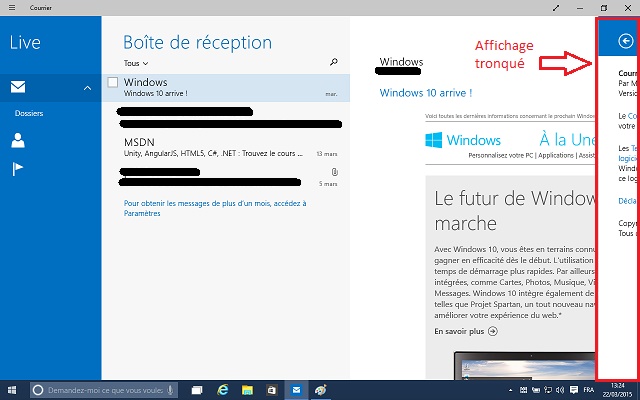

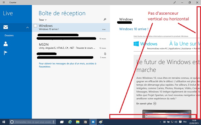

Pour mieux comprendre, je joins 2 captures, pour exemple, avec l'appli Courrier:
Sur celle-ci, on peut voir que rien ne me permet de faire défiler le message verticalement ou horizontalement
(que ce soit avec la souris ou le pavé tactile). Je ne peux donc pas lire les messages en entier!
Sur celle-ci, on peut voir que lorsque je veux faire apparaître un paramètre (par ex : A propos), l'affichage est tronqué.
