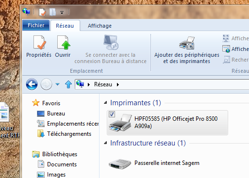

L'imprimante apparait bien dans mon réseau

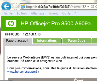

J'accède à la page web de l'imprimante

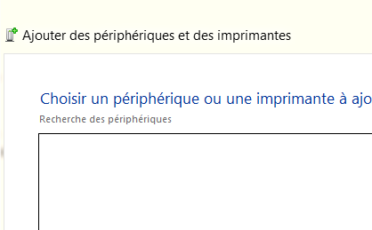

Impossible d'afficher le périphérique réseau pour l'installer

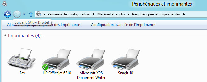

Exactement le même constat que toi, pour une HP Officejet 6310, connectée en réseau, visible dans Réseau, mais n'apparaissant pas dans Imprimantes et périphériques.
Donc après plusieurs tentatives, en cliquant un peu partout, quand tu cliques sur Configuration avancée de l'imprimante (même si cette dernière n'apparaît pas sous Imprimantes), l'assistant Ajouter une imprimante s'ouvre.
On te demande d'installer le pilote.
La mienne n'étant pas répertoriée , j'ai installer le pilote supérieur, en l'occurrence pour une Officejet 6500.
Je l'ai renommé ensuite pour avoir la bonne référence.
Et voilà :D
Testé .... l'imprimante fonctionne parfaitement ;)
