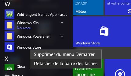

pour ma part, je ne peux que "détacher" le store de la barre de tâches, l'inverse peut-être?:
Capture-détacher windows store de la barre de tâche.JPG (25.69 Kio) Vu 31203 fois

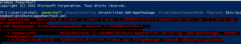

Bref pour moi la commande "wsreset.exe"me donne ceci.
Sur le deuxième lien j'ai tenté cette commande
[ powershell -ExecutionPolicy Unrestricted Add-AppxPackage -DisableDevelopmentMode -Register $Env:SystemRoot\WinStore\AppxManifest.xml ]
Ce qui m'a donné ceci:
par contre comme c'est pour un windows 8 /8.1 je ne sais pas ce que ça vaut sur un windows 10.
A plus :coucou:

J'ai le même échec de commande , mais dans powershell:
Capture-échec commande dans powershell.GIF (27.01 Kio) Vu 31140 fois

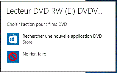

Vérification avec DVD action par defaut :fleche:
Capture-chercher une appli dans le store.GIF (7.96 Kio) Vu 31117 fois

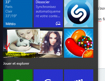

Au redémarrage du pc l'icone du store avait changé. Avant elle était bleue maintenant elle est comme ceci.
Un très grand merci à Chantal pour cette trouvaille, un très grand merci à mwonex pour le coup de main :super: :super: :super:
