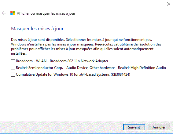

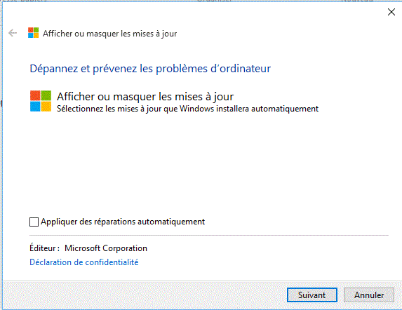

N'importe je lirai avec plaisir les nouvelles astuces quand elles seront dispo, je ne sais pas si le diag.cab sera actif dans le futur, mais j'ai pu le tester à minima, on y voit plus de détails sur les mises à jour installées:
Capture-afficher masquer les mises à jour WS.GIF (18.57 Kio) Consulté 2741 fois
Capture-les dernières mises à jour WS.GIF (18.86 Kio) Consulté 2741 fois
C'est nettement plus clair ;)
