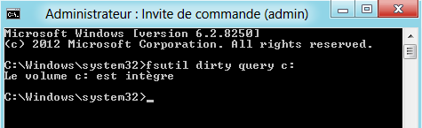

Il existe une théorie qui n'en est pas vraiment une d'ailleurs à propos du "dirty bit", i.e. bit d'impureté d'un volume ou bit d'intégrité d'un volume selon les appellations.
L'intégrité d'un volume se vérifie par cette ligne de commande:
fsutil dirty query <nom du chemin d'accès du volume>
    Dirty Query.png (10.3 Kio) Vu 3337 fois
> Interroger ou définir le bit d'impureté d'un volume
Si un message du style "Le volume X: n'est pas intègre" apparaît, c'est que le volume considéré est en anomalie.
Le problème peut être confirmé par l'exécution d'un CHKDSK avec le résultat "Windows a détecté des problèmes...", éventuellement suivi de la mention "Exécuter CHKDSK avec l'option /F pour les corriger".
