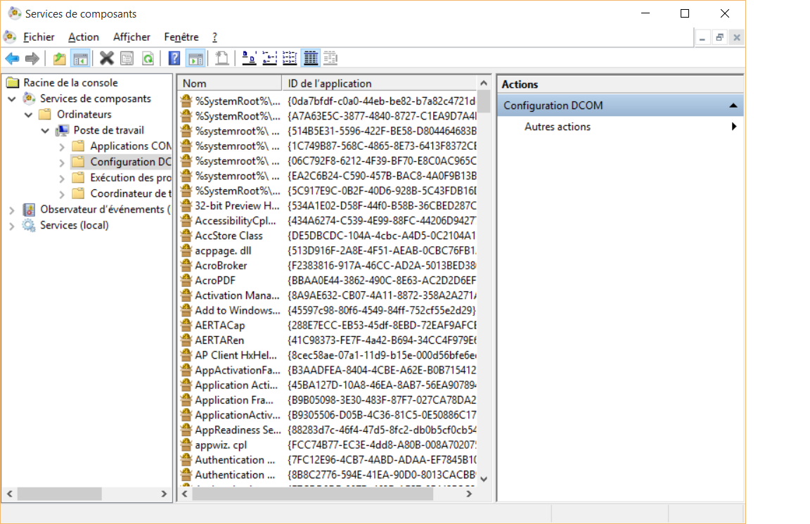

Mais je n'ai pas de ligne "WAMREG de IIS admin Service", point 3 ci-dessus, donc je ne sais pas comment résoudre ce problème et je ne voudrais pas faire des erreurs sur mon système.
Sans titre1.png (207.15 Kio) Vu 8038 fois
Qui peut m'aider ?
Merci d'avance.

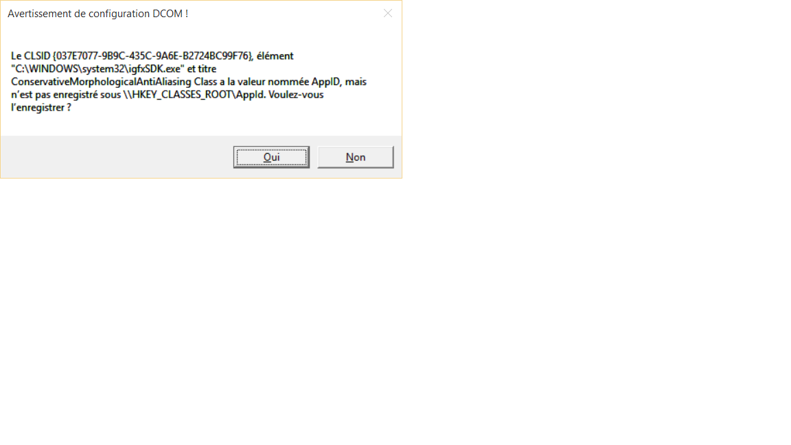

J'ajoute que, lorsque je clique sur DCOM, j'ai le message d'avertissement ci-dessous :
Sans titre.png (49.13 Kio) Vu 8034 fois
Je n'ai pas effectué de modification, j'ai ignoré ce message.

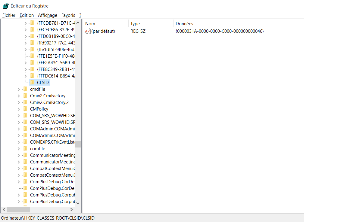

J'ai quand même tenté d'utiliser la première procédure indiquée par le lien https://support.microsoft.com/fr-fr/kb/899965 en réponse à ma question sur le forum Microsoft Community. La deuxième procédure concerne une autre erreur.
Mais cela ne fonctionne pas, car je n'ai pas dans mon registre la sous-classe demandée, HKEY_CLASSES_ROOT\CLSID\CLSID value. En revanche, j'ai HKEY_CLASSES_ROOT\CLSID, mais pas de sous-classe ensuite.
Sans titre.png (49.83 Kio) Vu 7967 fois
Donc je bloque dès l'étape 2 de la procédure.

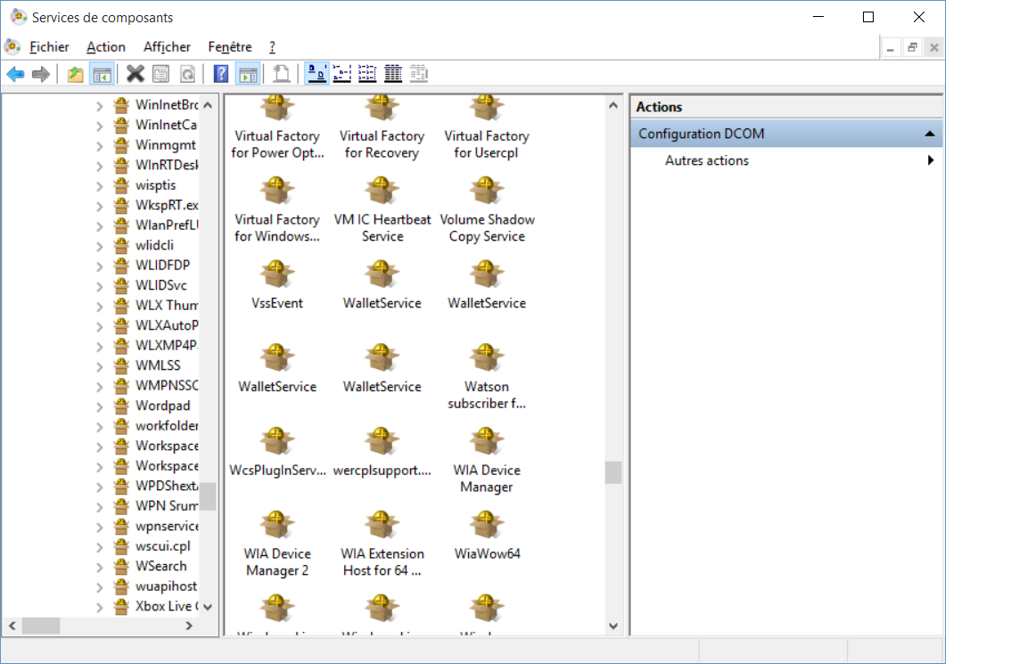

Comme je suis persévérante, j'ai quand même tenté de faire la suite, concernant une modification dans Services de composants. Mais là encore, cela ne marche pas. En fait, je suis de nouveau bloquée dès l'étape 6 et je ne comprends pas cette étape.
"6.Dans le volet d'informations, recherchez le programme en utilisant le nom convivial.
Si l'identificateur AppGUID est répertorié au lieu du nom convivial, recherchez le programme en utilisant cet identificateur."
Quel programme faut-il rechercher ? En outre, je ne vois pas AppGUID et je ne sais pas ce qu'est le nom convivial. Bref, je ne sais pas quoi faire.
Sans titre2.png (321.06 Kio) Vu 7966 fois
Comment puis-je résoudre mon problème ?
