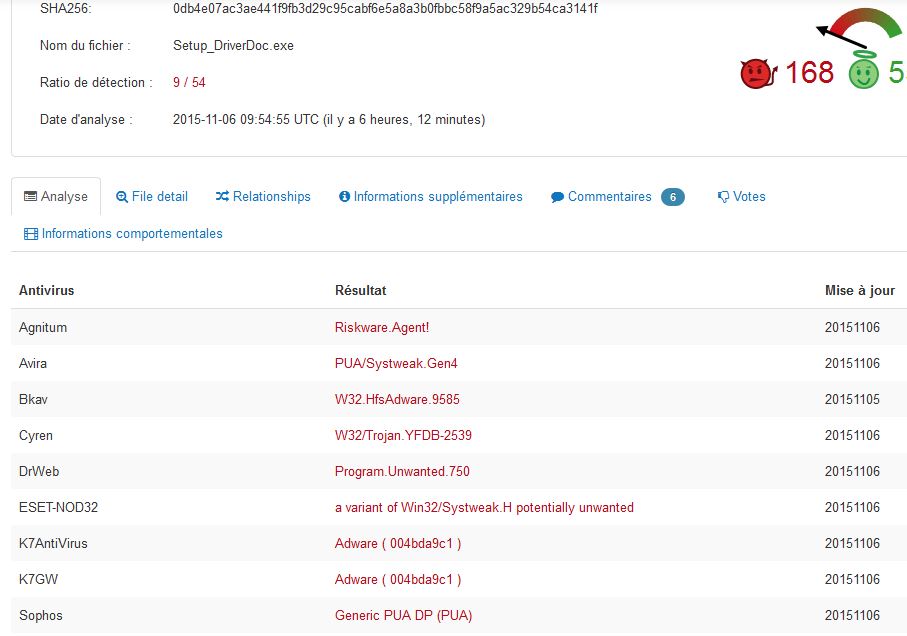

Méfie toi du site solvusoft plein d'adware et trojan:
Capture-virus solvusoft.JPG (67.33 Kio) Vu 21518 fois
