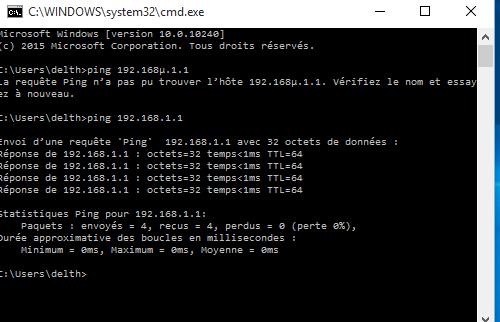

As-tu fait un ping 192.168.1.1 en ligne de commande pour voir ce que tu as comme résultat ?

Voilà, j'ai trouvé la procédure et je t'envoie le resultat car je ne sais pas s'il est bon ou mauvais.
- Fichiers joints
- Capture.PNG (18.28 Kio) Vu 2375 fois

Ok, pas de problème avec le ping puisque ce qui est envoyé est bien reçu sans perte.
